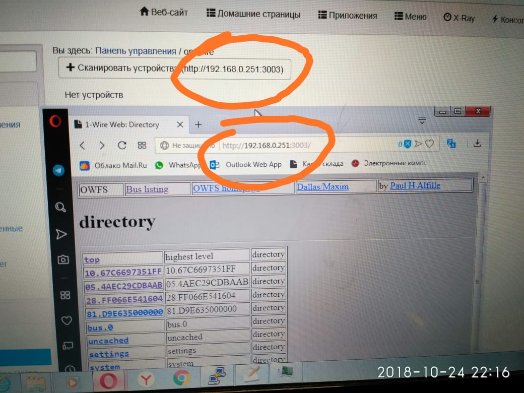

Доброго времени суток.
Откопал свой DS2409 и подключил к pi3 c МЖД. Сервер OWFS запустился а вот модуль 1-Wire никак не хочет видеть OWFS.
Настройки в
Define('ONEWIRE_SERVER', 'tcp://localhost:1234');
менял и localhost ставил и 127,0,0,1, никак не получилось. В чем может быть проблема?
Вечером попробую onewire.class.php изменить как в посте выше.

Re: 1-Wire модуль и DS2409
Руслан писал(а): Чт окт 25, 2018 11:00 am Установил- не помогло
В config.php какой все-таки порт указан? Реально 1234?
