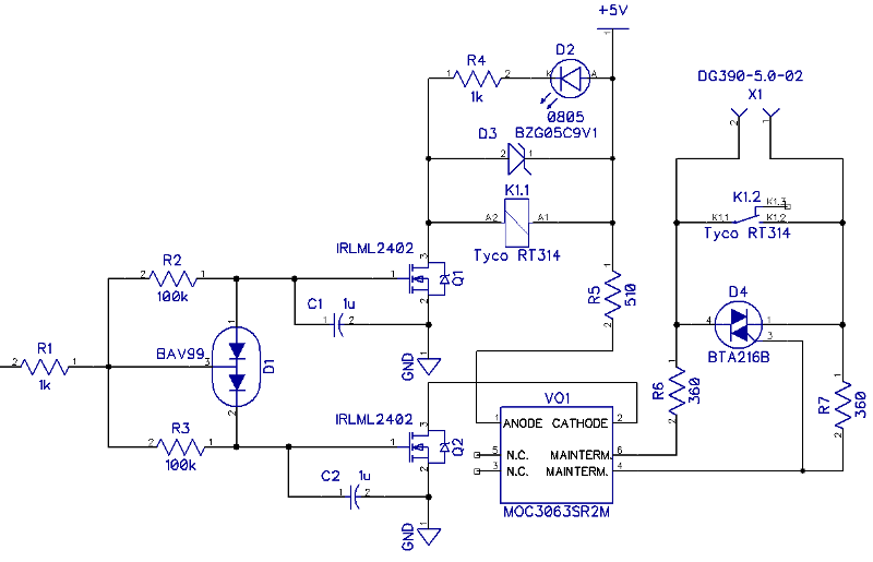

Уже обсуждали решение, которое не греется. Включите обычное реле параллельно SSR. Для управления реле и SSR используйте Ардуинку. При включении надо сначала включить SSR, а затем, после задержки, включить реле. При выключении надо сначала выключить реле, затем, после задержки, выключить SSR.

Ребята , прежде чем городить огород с паралельностью , просто соберите на столе макет и проверьте токи через контакты реле и симистора. Ничего хорошего не получится. Переходное сопротивление плохих контактов будет выше или соизмеримо с сопротивлением открытого SSR. К тому же придется использовать 2 пина у ЕСП , а их и так не много.

olehs писал(а):А нету схемки без МК, случайно. Может на таймере? Как-то чересчур уж Ардуинку для этого дела.
Тут обсуждался такой подход https://geektimes.ru/company/unwds/blog/271090/
