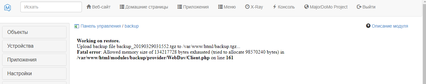

Сообщение kirovskij »
Скажите, что за ошибка при восстановлении из бекапа, и как её победить?
