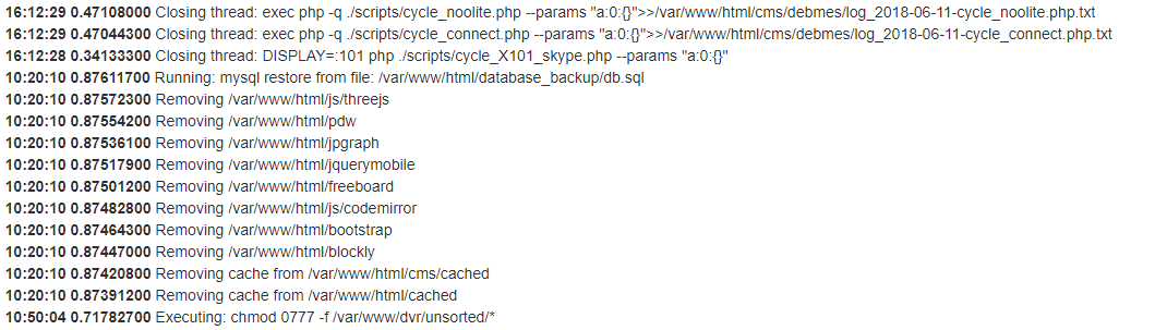

Подскажите, плиз, кто занет. MD установлена на Raspberry pi 3. Но каждый день, судя по логам из X-Ray, после Running: mysql restore from file: /var/www/html/database_backup/db.sql система выснет наглухо. Приходится каждый день кабель питания дергать.
Карта норм, на 16 гигов.
