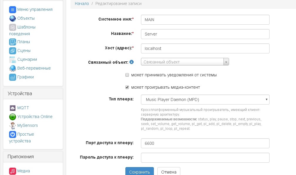

Сообщение serghei »
У меня так

buba911 писал(а): Сб авг 24, 2019 10:47 pm Спасибо, всё, что у вас написанно до установки USB соунд карты работает, и в наушниках шипит и дин дон играет. А вот из мажордома сообшения не проговариваются. Может я терминал неправильно настроил?
насколько я понял, разговор Алисы от терминала не зависит, я наоборот пытался сделать противоположную задачу, что б она замолчала (на образе 3_40), левые терминалы подкинуть, как то отключить оповещения, пока на телеграмме не подсказали.
Я так предполагаю, вам необходимо настроить системные звуки (голосовые сообщения Алисы), а потом уже переходить в терминалы.
может стоит посмотреть панель управления – объект- Computer (раскрываем устройства) – ThisComputer на вкладку Свойства,
У меня отключилось после установки ThisComputer.minMsgLevel 100 ThisComputer.volumeLevel 0, может в эту сторону поискать.
Ну и настройки самого плеера mpd для радио.

А мог бы кто показать настройки mpd.conf .
Нужно ли давать какие-либо права папкам /var/lib/mpd/music/ /var/lib/mpd/playlists/?
Просто не могу запустить радио, чтобы звук шел на 3,5 выход на наушники. Если я даю команду в консоле проигрывания радиопотока
mpc clear
mpc add https://online.pilotfm.ru/pilot
mpc play
То звук идёт, а с Мажордомо с Online Radio нет.
Подскажите куда копать, заранее спасибо.
