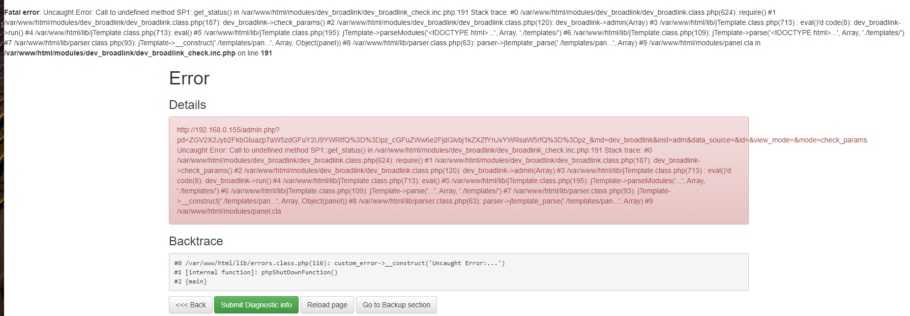

Добрый вечер. Установила только что ваш модуль, но почему то не запускается цикл. Уже и старт и рестарт жала в xray и через putty делала sudo -u www-data php ... и перезагружала сервер но цикл так и не запустился. Что можно сделать?
Попробовала добавить свой термостат вручную - вписала макадрес и айпи - добавился, но при нажатии кнопки обновить выдало фатал эрор

IrisKo писал(а): Чт апр 23, 2020 9:12 pm Добрый вечер. Установила только что ваш модуль, но почему то не запускается цикл. Уже и старт и рестарт жала в xray и через putty делала sudo -u www-data php ... и перезагружала сервер но цикл так и не запустился. Что можно сделать?
1) цикл без устройств не запускается
2) На счет ошибки - скорее всего у вас включен строгий режим БД...мажордомо не умеет с ним работать, выключите.
