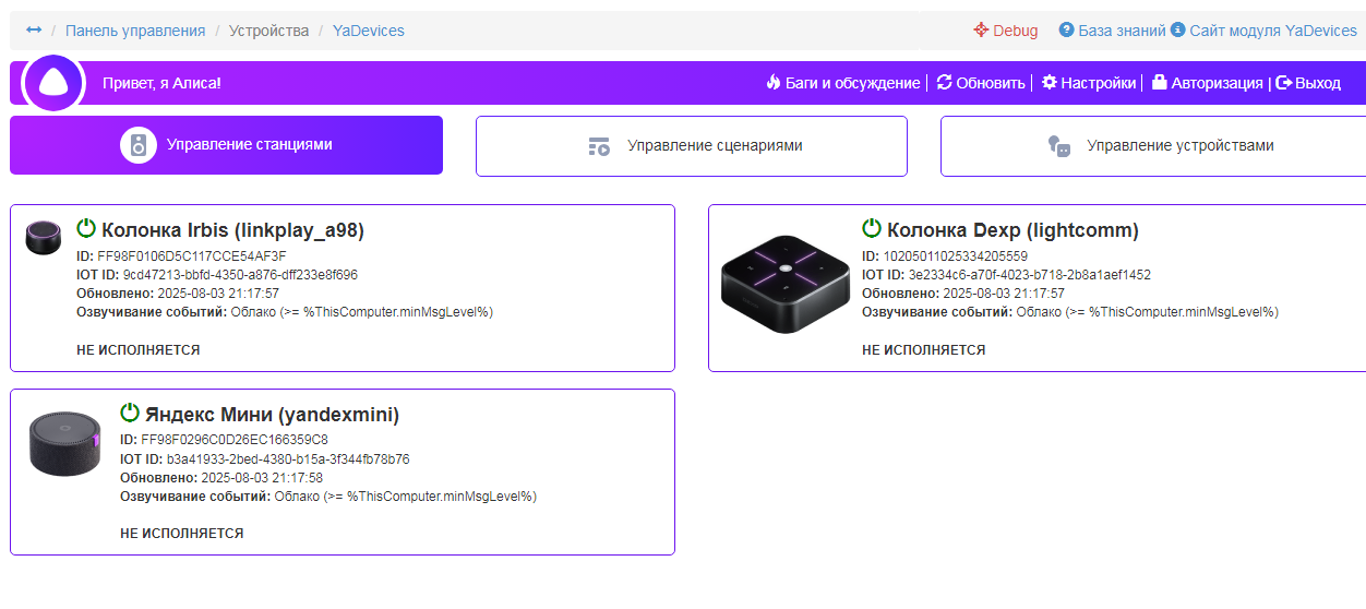

Sergey.Chek
Сообщения: 119
Re: [BETA] [Модуль] YaDevices (yadevices)
Сообщение Sergey.Chek »
Что означает НЕ ИСПОЛНЯЕТСЯ
Raspberry pi 4
