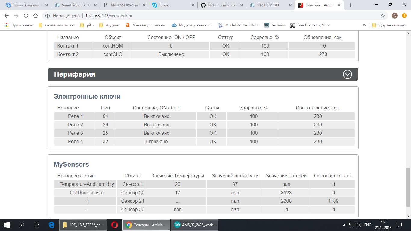

Единственная проблема - это всё замечательно для идеальных условий. То есть сервер запущен и работает. При старте ( 10 секунд) температура появится спустя время , указанное во вкладке температуры. То есть через 5 минут. Это очень не правильно. Хотелось бы последнюю температуру забрать из файла логирования. Возможно ли такое ? То есть при старте системы прочитать фаил SD карты.
С визуализацией то же есть один момент. Состояние реле - 0 и 1. Можно это передать на страницу Graf , но масштаб будет мелкий. Единицу надо привести к среднему значению температуры , то есть к 30 единицам. Тогда и на графике можно нормально увидеть момент включения.

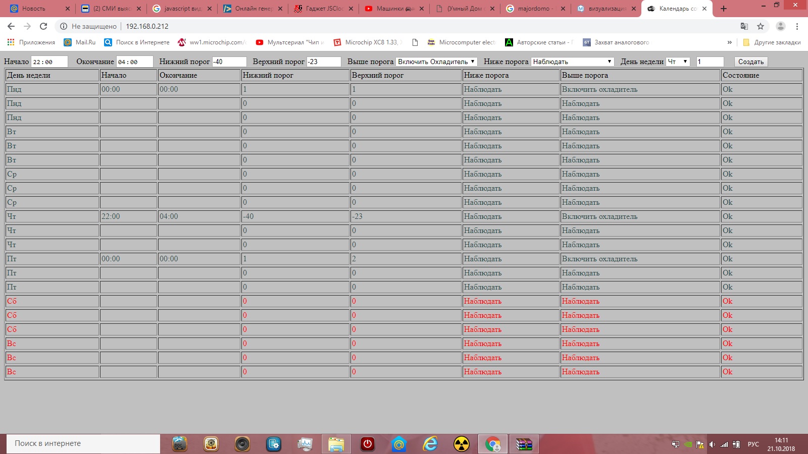

С последним else сомнения есть. А вот этой страницы нет. Давай выкладывай !! ( что то тогда делал , но не до конца).
alexsis_76
Сообщения: 792
Re: визуализация данных
Сообщение alexsis_76 »
именно с этой страницы
т е ты создаешь время и задаешь действие
alexsis_76
Сообщения: 792
охренеть
ты ее не видел?
Сообщение serghei »
Видел и даже вставил к себе. Но что то там пошло не так. Кажется там была заготовка. Сейчас перебрался на нормальный комп и собираю все исходники во всех компов в один..... Выложи еще раз, пожалуйста.
alexsis_76
Сообщения: 792
нужно создать таймеры
там вверху и таблица заполнится
на каждый день можно создать по три таймера
