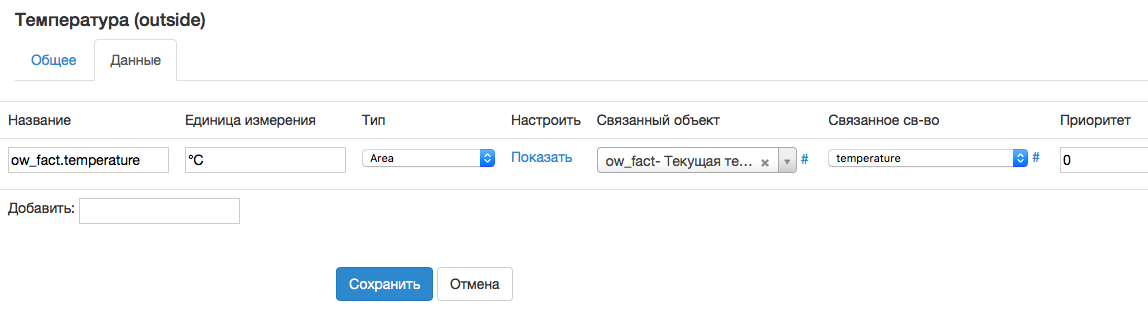

Logrus писал(а):"ЗЫ. для себя выбрал точные значения для графика и округление до целых при "проговаривании" Алисой"
а можно расписать, что, куда, как (или ткните где читать), сам модуль заработал )))
в скрипте readweather

в модуле charts
Снимок экрана 2017-04-10 в 14.45.18.png (48.24 КБ) 6769 просмотров
MD на raspberry pi3
Re: Модуль - Погода от OpenWeatherMap
не, не понятно, куда скрипт, в чартс в данных между название и добавить, вообще пусто (вносить некуда, поле только у добавить есть
