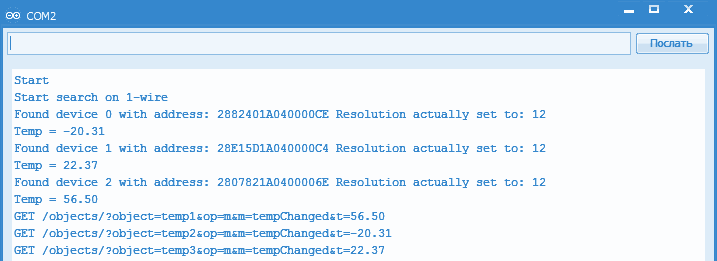

Anton_kulibin писал(а):Ая все залил на UNO, все работает, только одного не могу понять как температуру получить с дуины, датчик подключен к 2му пину, в монитор порта температура передается. И что-то команда getdev не хочет работать
Привет всем, почему у меня getdev на данном скетче не выводит данные с датчиков, а в консоль выводит?
