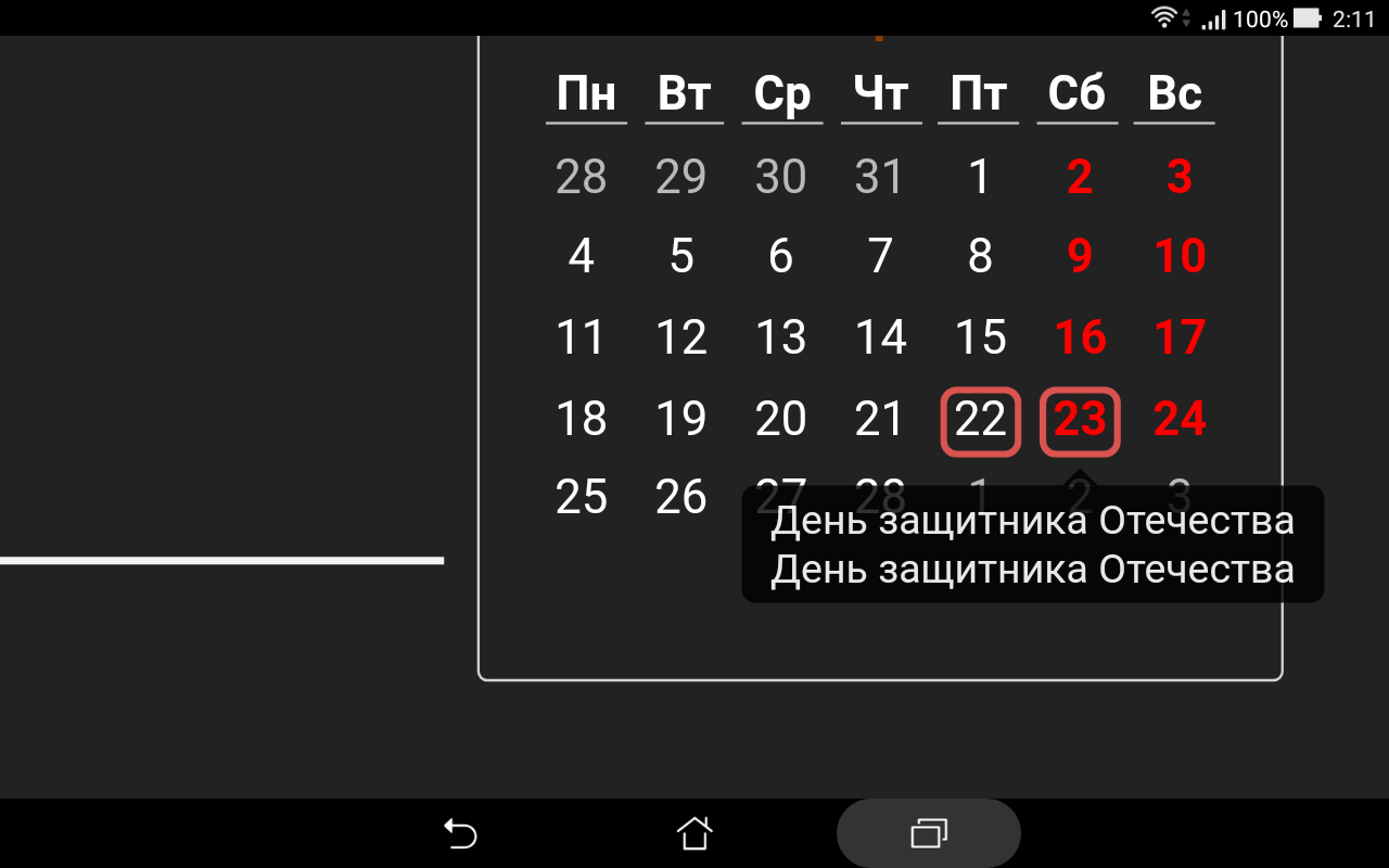

давайте конкретную дату сравним?
22 сокращенный рабочий день или перенесенный?
23 двоит

Двоит скорее всего из-за того, что есть запись с ежегодным повторением. Плюс функция создаёт запись на этот день, но уже без повторения

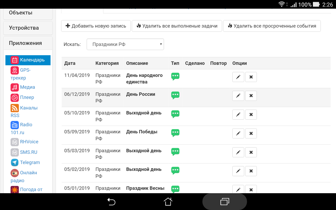

Re: [Модуль] Simple Calendar (app_calendar)
двоит все импортированные праздники, больше ничего
скрин категории
23 февраля до импорта не было, после импорта в бд одна запись
повторов у них нет

23 не было 2019 года? Или вообще не было? Скажем 23 2018, или 23 2017...
до импорта не было в календаре событий на 23.02 любого года
после импорта скрин выше, повтор событий там не включен

А! Понял - потому что эта категория отмечена галочкой Праздники и отмечена цветом, т.е. по сути попадает в 2 разных случая...
