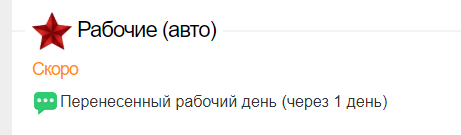

fandaymon, было бы здорово если в такие случаи говорила "завтра"))

webms писал(а): Пт дек 28, 2018 9:21 am fandaymon, было бы здорово если в такие случаи говорила "завтра"))
Так ведь эта конструкция через ... у тебя в шаблоне жёстко забита. Так-то конечно можно подставить вместо через 1 день - завтра, а вместо через 2 дня - послезавтра

согласись так будет круче?
хз почему мы раньше это не придумали)

webms писал(а): Пт дек 28, 2018 4:20 pm согласись так будет круче?
На выходных сделаю. Наверное... 8-)
Сделал. Попутно увидел что календарь в списке дел на декабрь-январь не совсем правильно отображается - буду исправлять
