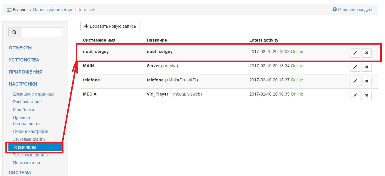

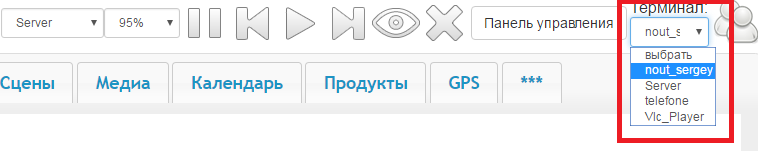

Добавлено: Пт фев 10, 2017 8:39 pm
Сердобольный
iapet писал(а):Терминалы-то пропишите!!!
Вроде бы прописаны, с IP-шками, вроде, не ошибся, но звук идёт и на ноут и на малину, причем малина забирает на себя звук проговаривания, перед ответом звучит характерное "Дин-Дон" затем фраза, а на ноуте "Туу-ту Туу-ту" - надеюсь Вы слышали этот звук, и понимаете, о чём я говорю. Прикладываю скриншот, с целью спросить, правильно ли я Вас понял, сюда нужно прописать эти терминалы?
скринSPOILER_SHOW
И попутно вопрос (про второй скриншот) - какую роль играет выбор одного из этих терминалов? есть ли разница/иной результат от выбора? Уловить не могу, в чём их смысл, но он наверняка есть!
