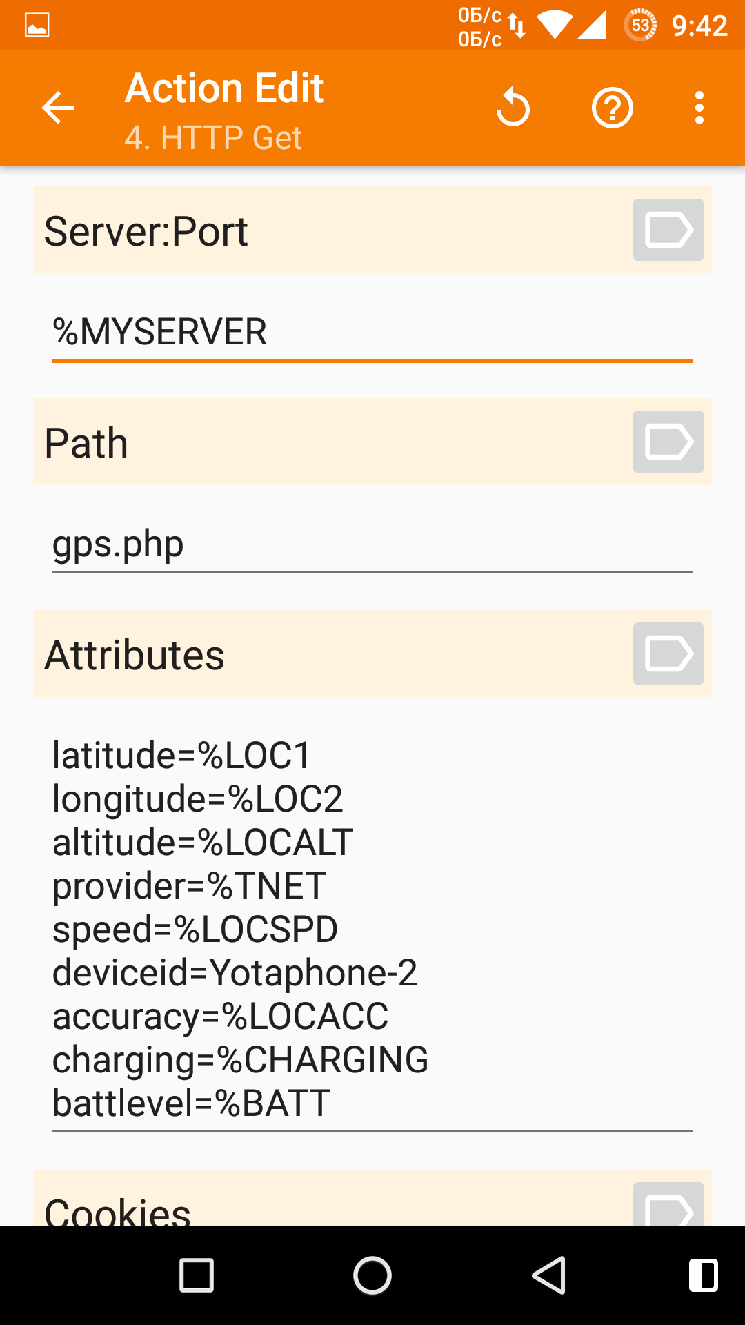

Как заставить работать GPS трекер. Всё делал по разным инструкциям, которые у Вас на сайте. По youtube роликам файла myfunctions.php у меня нет. Ставил сборку на raspberry 3.3 rus. Устанавливал с маркета gps трекер, на телефоне, в tasker всё прописал, создал пользователя с именем и паролем, в %Myserver всё указал user:[email protected].* ну в общем вроде уже 100 раз всё проверил. Не идут координаты на сервер majordomo! Что ещё надо сделать чтобы они начали слаться? Всем спасибо за помощь! :D

Делайте по этой инструкции https://kb.smartliving.ru/%D0%B8%D1%81% ... B2-%D1%83/
Вот как у меня

djprizrak писал(а): Вт июл 31, 2018 9:47 am Делайте по этой инструкции https://kb.smartliving.ru/%D0%B8%D1%81% ... B2-%D1%83/
Вот как у меня
Спасибо друг! Я так уже сделал. Но походу у меня порты все закрыты, хотя и статика.
