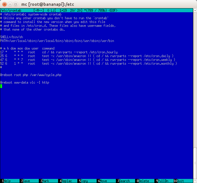

zelevova писал(а):Попробуй выражение @reboot... в самый конец файла перенести.
Если это не поможет попробуй изменить на:
@reboot root php /var/www/cycle.php
Смотря от какого пользователя запускаться скрипты будут.
Если систему MajorDoMo ставили и настраивали от www-data, тогда строка будет выглядеть так:
@reboot www-data php /var/www/cycle.php

А от рута запустить можно?
@reboot root php...
Всю систему устанавливал копированием в папку www. Это про МД. Остальное от рута.

Перебросил в конец, указал от рута:

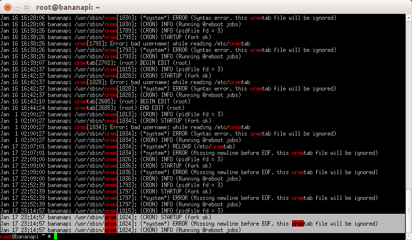

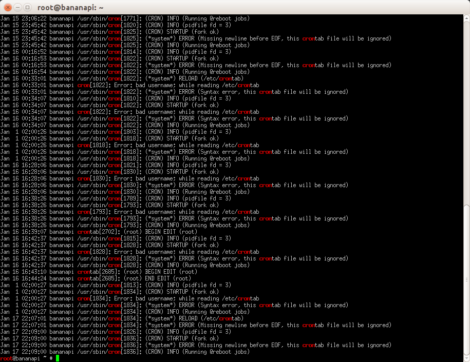

А вручную запускаю без проблем. И сразу всю ОК в МД.
Как же крон побороть?

Там же белым по черному написано что не хватает перевода строки в конце файла и поэтому файл игнорируется.
Нужно встать на последнюю строку в файле, нажать enter и сохранить файл. Ну и перезапустить крон или машину в целом.

Сделал вот так, но иногда всё равно сваливается. Буду следить, спасибо огромное!
