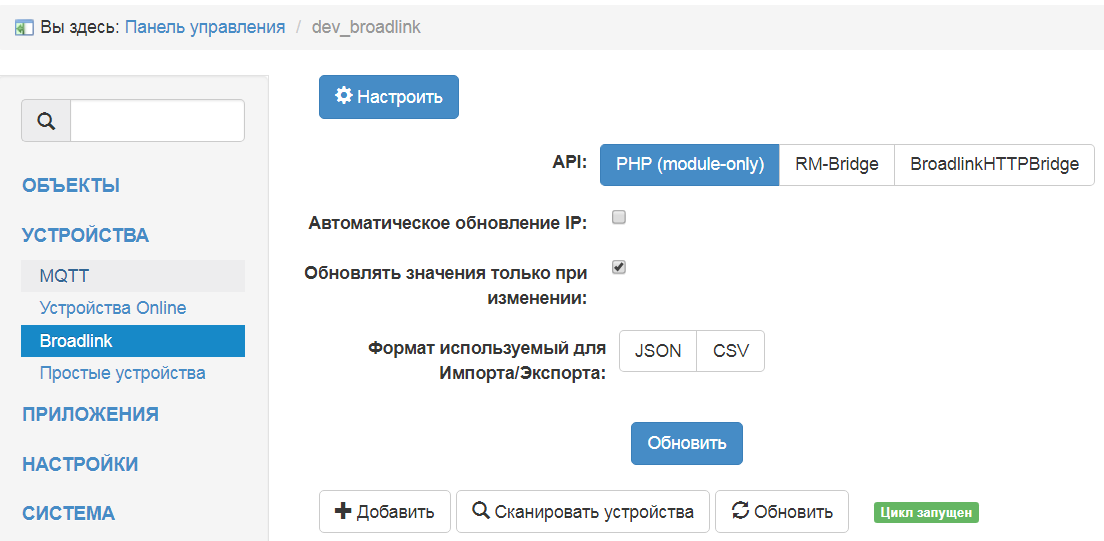

Ещё раз советую проверить цикл...иконки кстати давным давно появились...видимо вы давно модуль не обновляли)). У вас стоит галочка "Обновлять только при изменении"?
bm_s
Сообщения: 99
Зарегистрирован: Вт ноя 14, 2017 7:13 am
Re: [Модуль] Broadlink
Сообщение bm_s »
nick7zmail писал(а): У вас стоит галочка "Обновлять только при изменении"?
Нет, видать, соскочила после обновления. Поставил - заработало как надо.

Единственное что заметил в - при установке пишет, Цикл остановлен, хотя все работает ...
Если цикл остановлен - данные не будут забираться с устройств. В рм, к примеру это температура, в розетках - статусы
