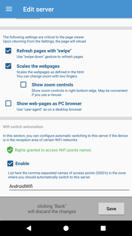

Добавлено: Вт янв 21, 2020 5:17 pm
hc2hunter
В общем-то, кое-что уже реализовал...
Это будет дополнительный раздел настроек у сервера:
картинкаSPOILER_SHOW
Вопросы и предложения:
  1. Как должна себя вести программа при попадании в зону обозначенной WiFi точки? Просто тупо спрыгивать на этот сервер?
  2. Как следствие второй вопрос - как должна себя вести программа, если пользователь возьмет и поменяет потом сервер на другой? Ну вот вдруг ему что-то понадобилось посмотреть и он ушел с сервера, на который его принудительно скинули. Нужно остаться на этом сервере или опять принудительно спрыгнуть назад при следующем сканировании эфира (Android это делает примерно раз в пару минут, как повезет)?
  3. Можно попробовать расширить функционал, добавив сюда поле с альтернативным адресом сервера. Скажем, если вы попали в зону точки, которая локальна с самим сервером - пусть и ходит на него по указанному (локальному) адресу?
