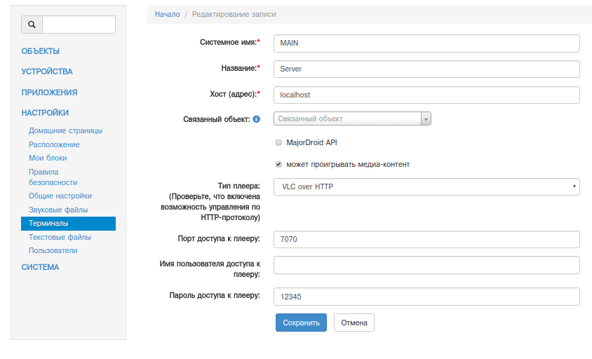

Помогите пожалуйста. Нет голоса и звука от терминала. Установил Образ DietPi v148.
Поставил в настройках Терминала - VLC over HTTP - порт 7070 - пароль 12345
Установил VLC пои инструкции http://majordomo.smartliving.ru/Main/InstallVLC
Открывается http://192.168.31.87:7070/ но звук из компьютера не идет как и из открытого VLC плеера, а из Orange Pi идет.

Sayler писал(а):Помогите пожалуйста. Нет голоса и звука от терминала. Установил Образ DietPi v148.
а почему 7070 если устанавливали по мануалу там ведь по дефолту 8080, просто у меня vlc запускается на порту 7070 для работа Blynk в кронтаб надо добавить порт для vlc параметр --http-port 7070 или в параметрах МД порт указать 8080
не понял, в моем образе DietPi v148 все настроено и не надо устанавливать ни VLC ни настраивать МД, Или Вы установили чистый Dietpi? Если чистый, то

Я установил ваш образ и восстановился со своего МЖД. Но не могу понять, в мануале порт 7070 и вебинтерфес тоже по этому порту открывается. Подскажите как настроить терминал. Может vlc компа не так настроен, хотя все делал по инструкции.

Sayler писал(а): Я установил ваш образ и восстановился со своего МЖД. Но не могу понять, в мануале порт 7070 и вебинтерфес тоже по этому порту открывается. Подскажите как настроить терминал. Может vlc компа не так настроен, хотя все делал по инструкции.
вот так настрое терминал
