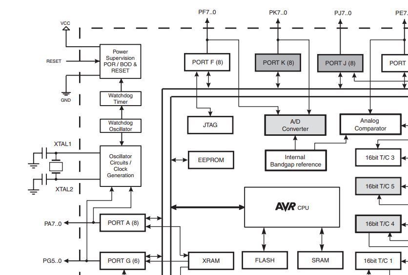

nick7zmail писал(а):
Alex писал(а): остаётся только непонятным как оно работает от 4,2 В. И ещё интересно каков нижний предел напряжения когда система будет нормально работать.
Я сомневаюсь, что оно "нормально" работает при таком напряжении)) Возможно каким-то глубинным подсистемам напряжения уже не хватает...например кварц может сбоить, и выдавать корявенькое значение millis(), которые через неделю отстанут минут на 5)) Но для записи скетча "и так сойдет" =D.
На входе микросхемы стоит собственный стабилизатор напряжения. Я сильно сомневаюсь, что ядро работает на 5v(это прошлый век). Внутреннее опорное напряжение тоже порядка 2,5-2,8 вольт, а может и меньше.
И ещё небольшой нюанс. Если вы произведете эксперимент подключив контроллер напрямую к регулируемому блоку питания и начнете понижать напряжение, то при достижении критически низкого напряжения контроллер просто выключиться(остановится цикл выполнения программы). Не должно быть ни замедление цикла, ни изменения внутренней тактовой частоты.
