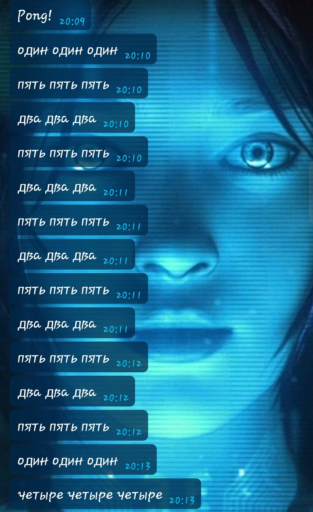

Удалил все терминалы телеги, создан заново ммл заработал, но вылезло другое.
Вот такое использцю для проверки.
say('один один один');
say('два два два');
say('три три три');
say('четыре четыре четыре');
say('пять пять пять');
А в телегу летит так
При этом на хромкаст, и MajorDroid все проговаривает правельно, и по порядку.

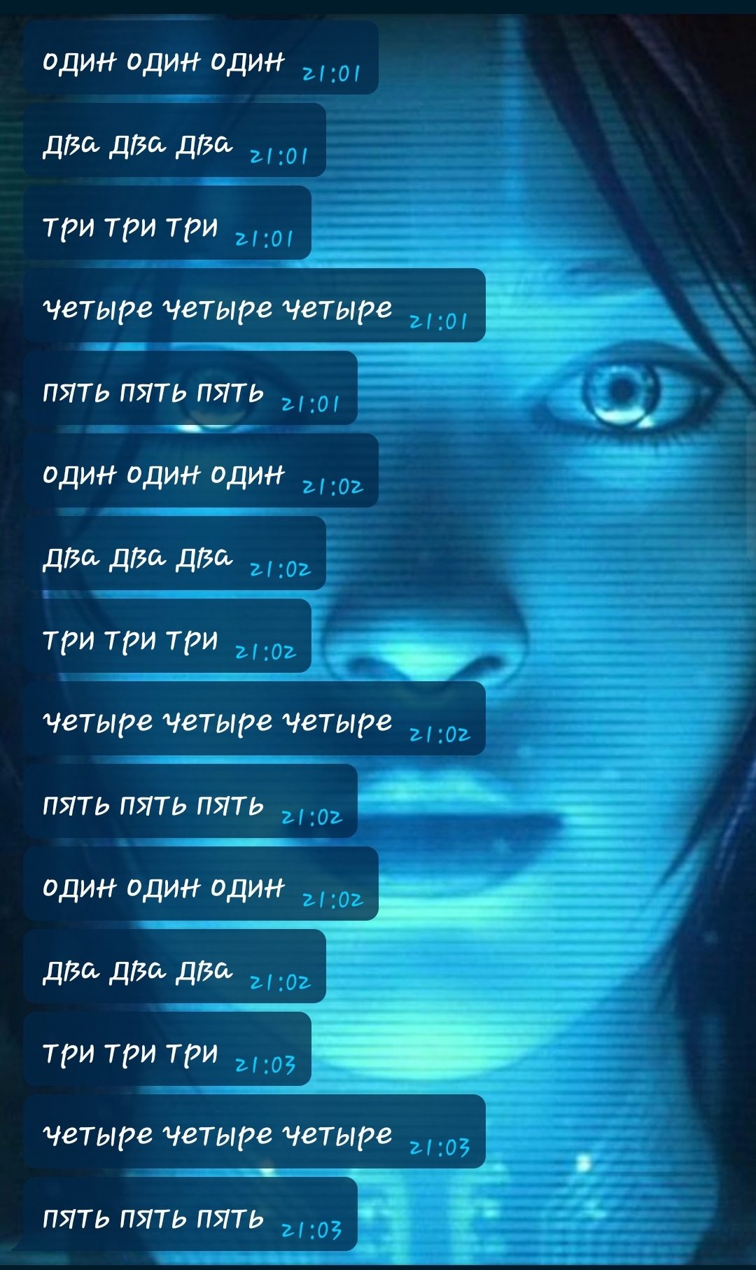

П.С.
Вот на тестовом сервере без Терминалов2.
