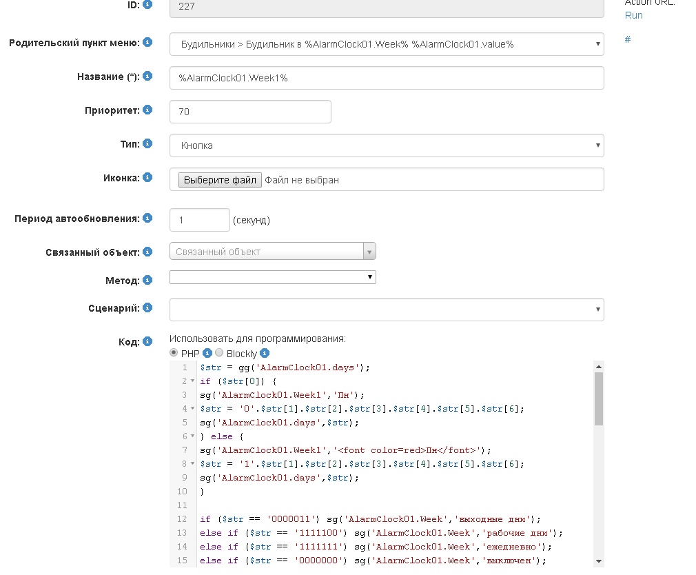

viktor6 писал(а): Ср фев 06, 2019 11:23 pm
а этот код куда нужно вставить
Тип только не HTML-блок, а кнопка.

nick7zmail писал(а): Чт фев 07, 2019 7:02 am На сколько я понял кнопка - элемент на сцене, а код - выполнить при изменении.
Верно. Только не сцена, а меню. Там выбираете тип Кнопка и там-же вписывается код PHP
Так-же после первой кнопки в остальных "Расположить на уровне предыдущего элемента:" ставите Да

pash4uga писал(а): Чт фев 07, 2019 9:24 am

Вот код для кнопок на каждый день недели. Для каждого дня свой код, внутри файла разделены \\Пн.. \\Вт
По самой настройке выше писали, "тип: Кнопка", и "Расположить на уровне предыдущего элемента: да". Названия кнопок %AlarmClock01.Week1% %AlarmClock01.Week2% и т.д.

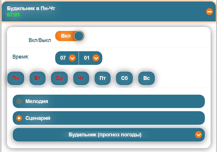

Сделал менюшку по установке параметров будильника, можно установить мелодию или выбрать сценарий.
Вот так это выглядит:
Сценарии отображаются не все, только те у которых задана категория с названием "Будильники". Сделано специально, чтобы не показывать лишний хлам.
