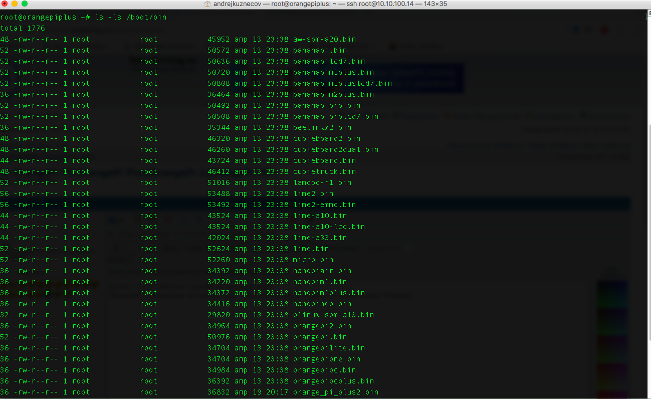

jorj22 писал(а):dfrozen спасибо за быстрый ответ.
Пожалуйста объясните на пальцах как " /boot/script.bin поставить от своей платы" ?
в папке /boot/bin/ Леежат файлы почти на весь ассортимен одноплатников, скопировать в /boot и переименовать в script.bin или сделать грамотный симлинк)
Снимок экрана 2017-04-24 в 23.16.08.png (216.44 КБ) 9877 просмотров
MDM Orange Pi Plus2
ARMBIAN 5.25 stable Ubuntu 16.04.2 LTS 3.4.113-sun8i

PuRGen писал(а):Файлик есть в первом сообщении, в описании DietPi, так же он есть в /boot/в папке со скриптами для разных плат.
Им нужно заменить /boot/script.bin. (В диетпи помогает)
В этом образе используется файл dtb и скорее всего его нужно менять на нужный. Я не пробовал. (замена script не помогает)
PS В DietPI перенос в emmc: sudo install_to_emmc
Правда он завершается ошибкой, нужно примонтировать /dev/mmcblk0p1 и скопировать туда папку /boot
На Armbian /usr/lib/nand-sata-install/nand-sata-install `работает без проблем
По теме использования файлов dtb
MDM Orange Pi Plus2
script.bin работает только в образе DietPi
В образе Armbian Ubuntu файлы dtb, возможно поможет просто перенос всего из папки boot от вашего железа.
