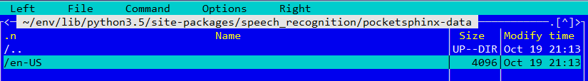

directman66 писал(а):2Ianket, поделитесь словарем и акустической моделью, которая работает на orange pi zero. Малине почему-то не хватает памяти на загрузку всего русского словаря.
Не до конца понял зачем?
У меня распознается с помощью гугла онлайн. Соответственно все это недоступно рядовым пользователем.
Если надо для Sphinx то у них на сайте можно скачать много разных в том числе и казахский если надо.
полный список
Русский под Zero
Я не даже не пробовал оффлайн вариант. А в папке с моделями у сфинкса у меня только модель по умолчанию:
