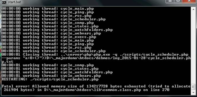

Временами при работе цикла main вылазит такая ошибка:
Fatal error: Allowed memory size of 134217728 bytes exhausted (tried to allocate 261904 bytes) in D:\_majordomo\htdocs\lib\common.class.php on line 270
При этом система продолжает выполнять команды.

Было у меня тоже самое. Так сам накосячил. У меня вызывался метод, в котором обрабатывался параметр. После переделки этот метод вызывался уже без указания параметра. Вот и появлялась такая ошибка.

И как искать виновника?

В моем случае в debmes ничего не попадало. Так что искал простым анализом при повторном разбирательстве своих каракуль. Весьма полезно, много чего переписал, пока нашел ))
Если причина ошибки та же, то особое внимание следует уделить передаваемым параметрам. У меня много методов задумано для вызова как с параметром, так и без него. Ошибка как раз и затаилась в коде, который писал еще в начале знакомства с МД. В нем не было условия isset для передаваемого параметра.

Мысль:
Если падает планировщик, то весьма полезно будет посмотреть его задачи.
Re: Ещё немного обновлений
Bagir писал(а):Мысль:
Падение любого из "обязательных" циклов приводит к его перезапуску, но, главное, создаёт запись об ошибке в модуле системных ошибок, а последнее, в свою очередь, подразумевает, что будет сохранено состояние системы в том виде, в котором оно представлено в модуле XRay, т.е. будет достаточно много данных для разбора.
