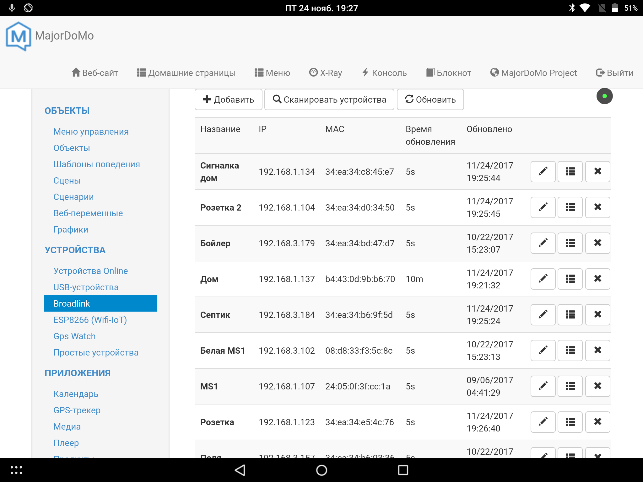

vitt76
Сообщения: 373
Re: [Модуль] Broadlink
Сообщение vitt76 »
Про S2, глотающий статусы.
Установил систему начисто на винду - все статусы на месте. На апельсине глотает, смотрите, это дверь

vitt76
Сообщения: 373
Сообщение vitt76 »
Мне кажется, я знаю в чем дело.
Как-то странно обновляется цикл модуля.
Обратите внимание на текущее время, данные обновления Сигналка Дом (S2) и розетка, например.
