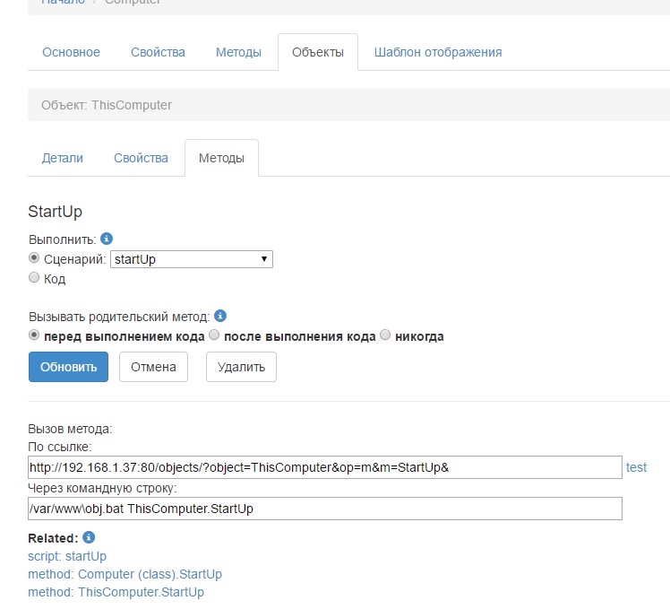

nick7zmail писал(а):В образе есть скрипт startUp. Который говорит как раз что система запушенно, объявляет ай пи и тп.
Где прописан запуск этого скрипта? В упор не вижу...
Если речь о методе ThisComputer.StartUp, то он вызывается в главном цикле cycle.php при его первом запуске:
getObject('ThisComputer')->raiseEvent("StartUp");
Нет, именно о скрипте...в скриптах в образе из 1 сообщения есть скрипт
//startUp    Система загружена
say('Система загружена', 2);
runScript('tellIPAddress', array());
И он как то вызывался...в методе thiscomputer.startup - этого вызова не было...ну да пофиг...вписать его туда не проблема. Спасибо за инфу...
ps: но всё же интересно, как он там вызывался.
UPD: ахаха...залил образ чистый на другую флеху...интересно же =D оказывается всё слишком просто
А на страничке xray->structure (которую я себе сохранил с чистого образа) это никак не отражается...выглядит, как пустой метод))

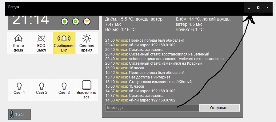

Подскажите, как убрать такого рода баг, когда нажимаешь на поле ввода команды вылазает модуль от openweathermap, в прошлые разы как то избавлялся от этого, а сейчас забыл, что где подредактировать надо, т.к. только знакомлюсь с этой системой.
Для ясности, что и где вылазает заскринил.
Скриншот 29-05-2017 211406.jpg (89.84 КБ) 16962 просмотра

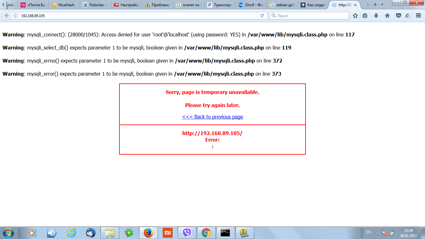

sergejey писал(а):Общая вводная
Доступ к базе данных через phpmyadmin:
root / rootpsw
(для безопасности рекомендуется изменить и внести изменения в файл /var/www/config.php)
Не работает. Где-то что-то еще поменять надо.
сперва поменять пароль в базе (IP/phpmyadmin), потом уже в конфиге!

nick7zmail писал(а):сперва поменять пароль в базе (IP/phpmyadmin), потом уже в конфиге!
Конечно же меняю. Только как я выяснил, что пароль на базу не сохраняется после ребута малины.

поставил обновление, произошел откат всего что было сделано=(
А вот про неменяющийся пароль базы я писал сообщений 5 назад)) и там есть решение
viewtopic.php?p=53593#p53593
