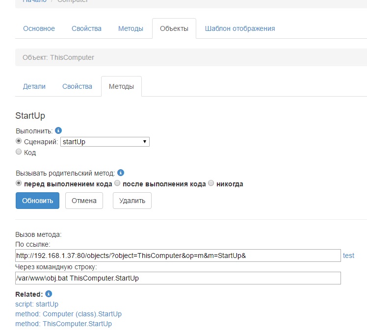

nick7zmail писал(а):В образе есть скрипт startUp. Который говорит как раз что система запушенно, объявляет ай пи и тп.
Где прописан запуск этого скрипта? В упор не вижу...
Если речь о методе ThisComputer.StartUp, то он вызывается в главном цикле cycle.php при его первом запуске:
getObject('ThisComputer')->raiseEvent("StartUp");
Нет, именно о скрипте...в скриптах в образе из 1 сообщения есть скрипт
//startUp    Система загружена
say('Система загружена', 2);
runScript('tellIPAddress', array());
И он как то вызывался...в методе thiscomputer.startup - этого вызова не было...ну да пофиг...вписать его туда не проблема. Спасибо за инфу...
ps: но всё же интересно, как он там вызывался.
UPD: ахаха...залил образ чистый на другую флеху...интересно же =D оказывается всё слишком просто
А на страничке xray->structure (которую я себе сохранил с чистого образа) это никак не отражается...выглядит, как пустой метод))
