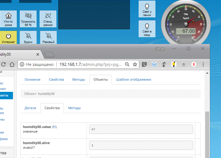

xor, если в строке
              if (data!='') {gauge.setValueAnimated(parseFloat(data));}
заменить на Объект.Свойство
              if (data!='') {gauge.setValueAnimated(%humidity00.value%);}
то индикатор начитает работать, аналогично второму коду, приведенному nick7zmail (при изменении значения оно "прогружается" на индикаторе от нуля).
Если такой замены не сделать, то индикатор подгружает новое значение только при перезагрузке страницы (и тоже "прогружает" его от нуля).

Эээ, хотелось просто при запуске функции инит() с описанием гауге разово установить начальное положение, равное значению свойства. Дальше уже работают вебсокеты. У меня. Без переходов из нуля.

Чудеса в решете... Перед тем, как пробовать ваш код, специально полностью обновил MDM. Все равно всегда "прогружает" с нуля...
Видимо, не только у людей разное восприятие действительности, но и компов разное восприятие кода ;)
Чтобы не с нуля отстраивал - НИГДЕ в блоке не должно присутствовать конструкции типа %humidity00.value%. Иначе получите стандартный вариант, и можно вообще с вебсокетами не заморачиваться)))
