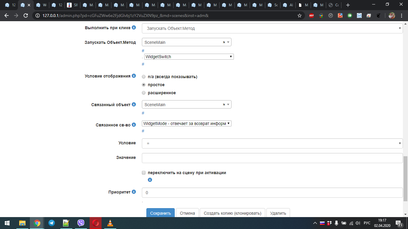

У меня нету фона под виджетом погоды как поправить
виджет чясов нстроил по инструкцыи но непереключяется
Скриншот 2020-04-02 19.17.39.png (81.15 КБ) 8321 просмотр
Divan
Сообщения: 859
Re: [Дизайн] Сцена "Оранжевый бриз"
Сообщение Divan »
как я вижу на скриншоте, у вас пустое значение, там нужно указывать цифру. Каждому значению присваивается показ информации. Кликнули на метод, значение с 1 сменилось на 2, еще раз кликнули, значение со 2 сменилось на 3 и т.д, а если у вас свойство не привязано к цифрам, то и информация не будет меняться.

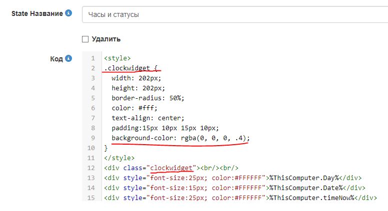

Вечером попробую ,а как фон добавить под виджет часов ,тот черный круг куда-то пропал
Divan
Сообщения: 859
Сообщение Divan »
Вам нужно как у вас прописан стиль
Так прописано у меня
<style>
.clockwidget {
  width: 202px;
  height: 202px;
  border-radius: 50%;
  color: #fff;
  text-align: center;
  padding:15px 10px 15px 10px;
  background-color: rgba(0, 0, 0, .4);
</style>
<div class="clockwidget"><br/><br/>
<div style="font-size:25px; color:#FFFFFF">%ThisComputer.Day%</div>
<div style="font-size:15px; color:#FFFFFF">%ThisComputer.Date%</div>
<div style="font-size:25px; color:#FFFFFF">%ThisComputer.timeNow%</div>
<div style="font-size:15px; color:#FFFFFF">Восход:&nbsp;%ThisComputer.SunRiseTime%&nbsp; Закат:&nbsp;%ThisComputer.SunSetTime%</div>
<img src="/img/icons/status/system_32_%System.stateColor%.png" align="absmiddle"> %System.stateDetails% </img>
<img src="/img/icons/status/network_32_%Communication.stateColor%.png" align="absmiddle"> %Communication.stateDetails%</img>
</div>

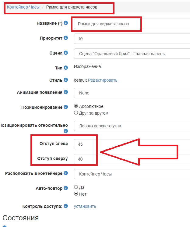

Подскажите как поправить это?
И очень хотелось бы метод получить готовый, а то перепечатывать с экрана.

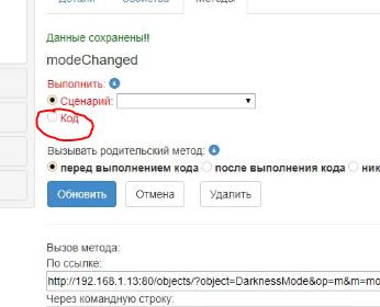

dif ($this->getProperty('active') == 1) {
  $this->setProperty('title', 'Темное время суток');
  estGlobal('SceneMain.TimeDay', 'darkness');
  say('Наступило темное время суток', 2);
} else if ($this->getProperty('active') == 0) {
  $this->setProperty('title', 'Светлое время суток');
  setGlobal('SceneMain.TimeDay', 'sun');
  say('Наступило светлое время суток', 2);
А при обновлении выдает ошибку и код не сохраняется, хотя пишет данные сохранены...

Чтобы исправить уехавшийся виджет, нужно выставить верную позицию, меняйте цифры в отступах и подгоняйте
Нужно выбрать код и вставить код выше, после сохранить.
