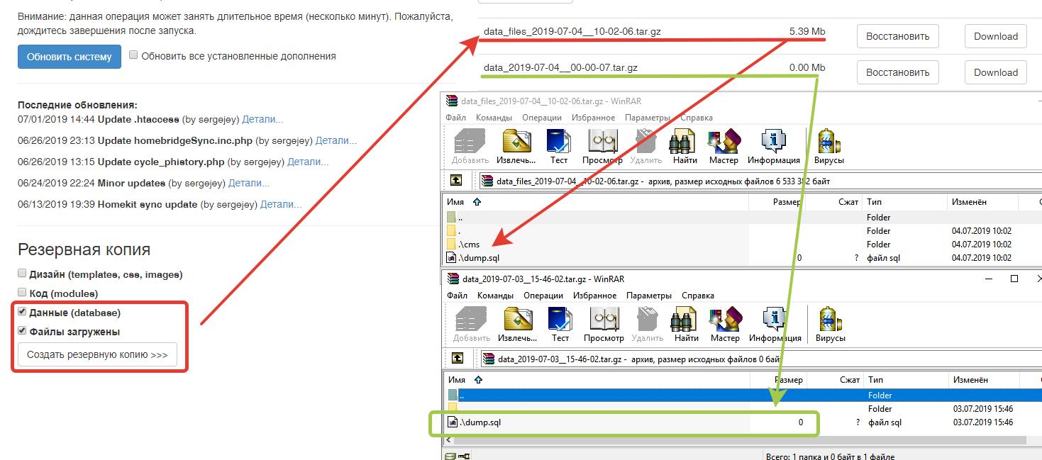

xor, прости за тупость, тут мне уже сложно. Подскажи пожалуйста как проверить имя $filename?
Я предполагал что если файл создается в архиве DUMP.SQL (с нулевым объемом) и в этот архив попадают другие файлы (с нормальными размерами) тогда тут проблемы только mysqldump. вот скрин двух разных архивов с БД и CMS и только с БД

Тупость здесь не причем же. После своего поста предыдущего тоже подумал, что дальше же всё норм должно быть(, давай вечером добавим отладку в функцию и посмотрим на реальную командную строку
