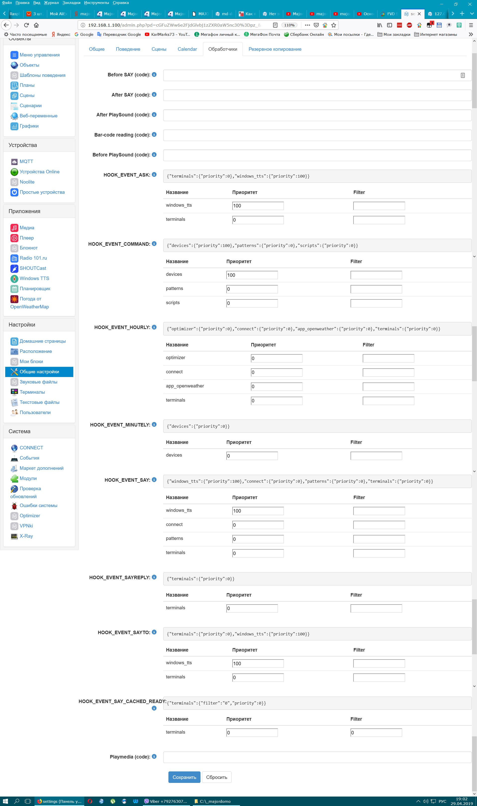

Теперь смотрим настройки голоса в МДМ. Не должно быть установлено никаких других голосовых модулей, кроме винТТС. В настройках Обработчики выставьте ттс приоритет самый высокий. Перегрузимся, если звука по-прежнему нет, смогу только вечером. Сейчас с телефона (

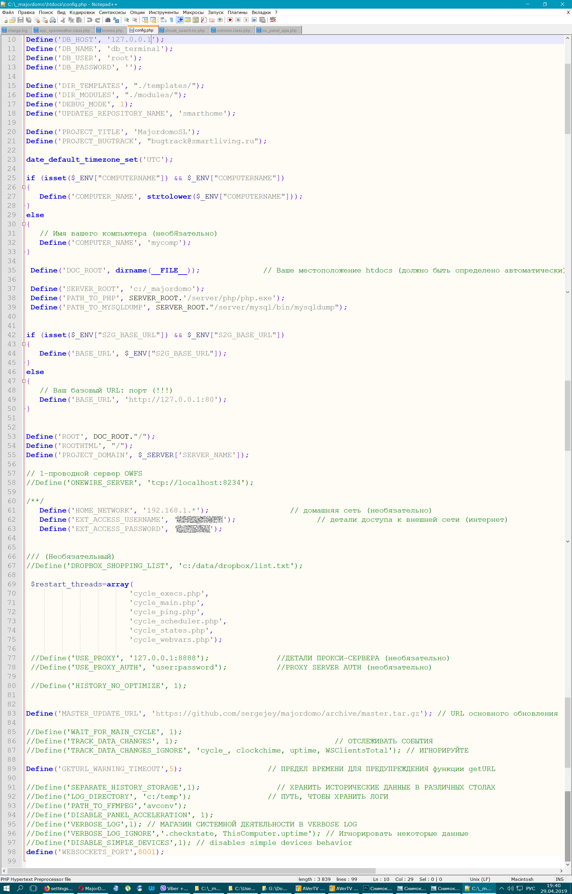

Эта страница фигурировала где то в обсуждениях, в верхнюю строчку какой то код вводили. Возможно там что то нужно настроить, но я не нашёл, что и куда. И приоритетов там много. У меня всё правильно?
Снимок экрана (124).jpg (1.3 МБ) 4556 просмотров
И ещё, я не нашел оформленной страницы config. В некоторых местах не понятно, значение переменной указано, или подсказка, что вводить нужно. У меня всё нужное заполнено?

Ну, и на чём остановились? Голоса в системе МДМ по-прежнему нет, хотя sapi.js отрабатывает и файлик мп3 создается и проигрывается правильно при запуске скрипта? так?
