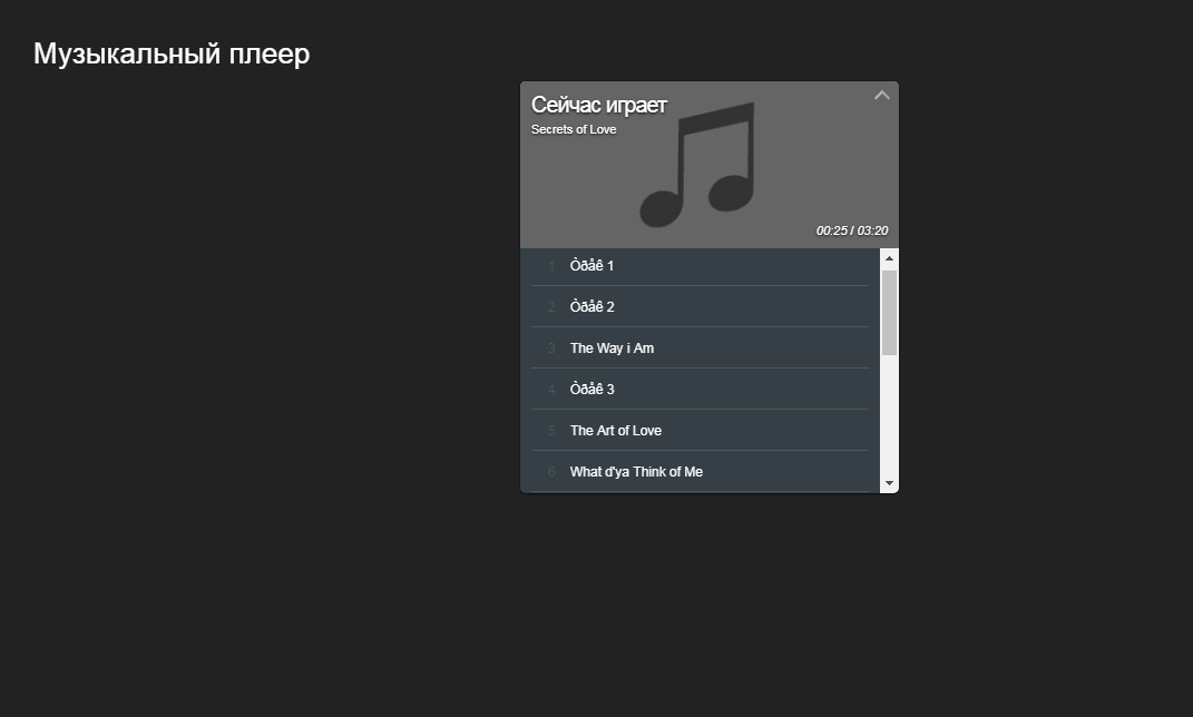

Сергей, плеер красивый. Но надо все таки добавить поддержку IP терминалов. Пока пишет такую картинку

directman66 писал(а): Чт окт 18, 2018 1:01 pm Пока пишет такую картинку
У каждого типа терминала есть свой набор поддерживаемых команд (можно просмотреть в окне редактирования терминала, чуть ниже описания). Для полноценной работы плеера нужна поддержка следующих команд:
'status', 'pause', 'stop', 'next', 'previous', 'seek', 'set_volume', 'pl_get', 'pl_play', 'pl_random', 'pl_loop', 'pl_repeat'
Если хоть одна из этого списка не поддерживается, то отображается сообщение со скрина выше.
directman66 писал(а): Чт окт 18, 2018 1:01 pm Но надо все таки добавить поддержку IP терминалов.
Так что плееру абсолютно все равно, какой терминал. Главное чтобы он поддерживал необходимые команды управления.
