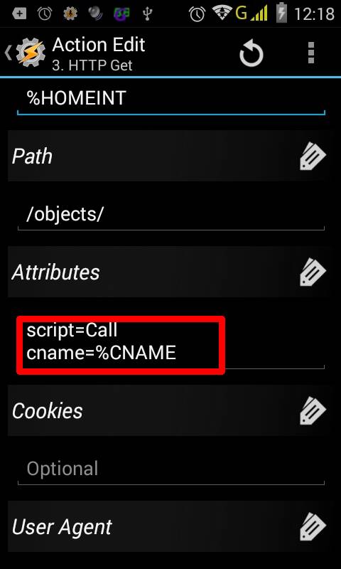

Re: Использование событий Android-смартфона в Умном Доме
Добавлено: Чт дек 11, 2014 10:20 am
Amarok
По умолчанию.jpg (31.62 КБ) 13393 просмотра
Чот не робит
Добавлено: Чт дек 11, 2014 12:30 pm
Если используется GET-запрос, то лучше прямо в поле PATH писать: /objects/?script=Call&cname=%CNAME
Добавлено: Чт дек 11, 2014 2:16 pm
Ivan
Пробовал вставлять запросы с & - Tasker не воспринимает. Где то нашел что атрибуты нужно писать с новой строки
Добавлено: Чт дек 11, 2014 2:19 pm
Ivan писал(а):Пробовал вставлять запросы с & - Tasker не воспринимает. Где то нашел что атрибуты нужно писать с новой строки
Для POST-запроса нужно писать с новой строки, для GET-запроса надо перечислять параметры в Path
