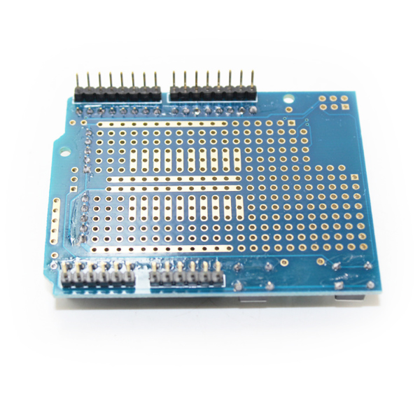

По правильному - покупать шилд расширения с разводкой...мелкие монтажные (обращу внимание - именно монтажные, не макетные... конечные устройства на таких разводят) платы вариант, наверное тоже не для вас...там тоже пайка нужна...))) вообще с ардуиной, если хотите какие-то конечные устройства (не конструкторы) делать - тут без пайки никак...тем более ща комплекты целиком продаются...паяльник в чемоданчике с оловом, канифолью и тп...самые простые от 60 рублей...
Клеммы кстати на 2.5 мм2 не подойдут...это капец как много, ардуиновский провод они врят ли даже зажмут...надо что-то гораздо меньше...на 0,25 если не меньше... если такие существуют вообще))
Некоторые, кстати, умудряются мелкие макетки (квадратные такие...не помню размер) в конечные проекты пихать... Если хотите обойти пайку - ваш вариант.

Спасибо, этот шилд может оказаться нормальным решением. Интересно поверх сетевого шилда он будет работать?
Я тут начал читать, и оказывается что если на него вешать много датчиков, то питания, которое даёт ардуино может не хватать. Есть ли у вас опыт подключения более 2х устрйоство, как они себя ведут? Я видел что на шилде есть клемы для дополнительного питания, но это не очень удобно. Удобно подать питание через ЮСБ или через блок питания (на ардуинке есть оба разъёма). Ещё я не понял что за чёрные пластмассовые раъёмы с боку? Может у вас есть ссылочка и на них т.е. разъём, который в него вставляется? Спасибо.

это такие как указал lanket ? Если нет, то буду признателен за картинку.nick7zmail писал(а):По правильному - покупать шилд расширения с разводкой...мелкие монтажные (обращу внимание - именно монтажные, не макетные... конечные устройства на таких разводят)
может я и ошибся с диаметром. Я имел ввиду обычные провода для макетной платы, вот такие к примеру? _https://ru.aliexpress.com/item/40pcs-lot-10cm-2-54mm-1pin-Male-to-Male-jumper-wire-Dupont-cable/32564737445.htmlnick7zmail писал(а): Клеммы кстати на 2.5 мм2 не подойдут...это капец как много, ардуиновский провод они врят ли даже зажмут...надо что-то гораздо меньше...на 0,25 если не меньше... если такие существуют вообще))
там указано 2-54mm
да, видел такие, но это уже на крийний случай ))nick7zmail писал(а): Некоторые, кстати, умудряются мелкие макетки (квадратные такие...не помню размер) в конечные проекты пихать... Если хотите обойти пайку - ваш вариант.
сенсор шилд, который показал lanket думаю как раз для меня ))

Шилд - да, такой как там...либо универсальный...но тут опять же пайка...но и больше свободы действия))
Про провода то я понял...я про клеммы отвечал, на которые у вас ссылку видел...вот про эти...
https://ru.aliexpress.com/store/product ... 13555.html
Они явно не подходят под ардуиновские проводки

Шилды бывают разные.Gelezako писал(а):Спасибо, этот шилд может оказаться нормальным решением. Интересно поверх сетевого шилда он будет работать?
Я тут начал читать, и оказывается что если на него вешать много датчиков, то питания, которое даёт ардуино может не хватать....
Я дал ссылку на первый попавшийся.
Есть Шилды со своим разъёмом под дополнительное питание. Он и решит вам задачку с запиткой кучи датчиков.
Ищите на алиэкспрессе и выбирайте тот который удовлетворит ваши запросы.

заказал шилд с доп питанием и без, $3.5 и $2.5 соответственно, буду тестить, всем спасибо за ответы
