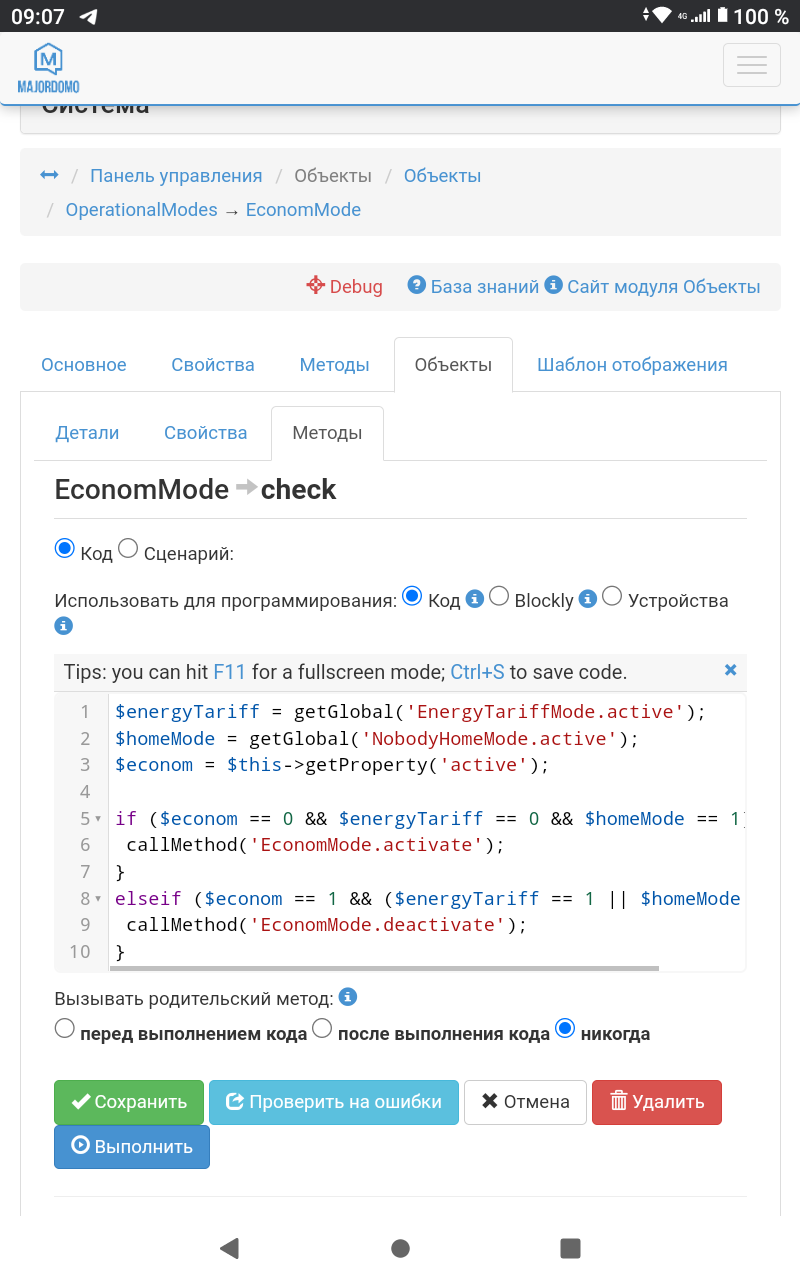

Re: Режим экономии
я конечно сомневаюсь что это поможет, но все-таки, а зачем биться лбом об стену?
режимы по умолчанию в мдм никакие, не проще самому там сделать так как нужно именно вам?
у меня в режимах создан метод проверки, который вызывается при изменении влияющих событий/режимов и в нем нужная логика по управлению этим режимом (может быть и намного более сложная)
Почему управление устройствами при включенном свойстве .isActivity (Изменение означает активность в помещени), управление объектом не приводит к сбросу таймера
это к режиму экономии так-то не относится, это влияет на режим кто дома (но в дефолте он больше вредит, чем реально работает, имхо лучше б автор вообще там ничего не делал по умолчанию)
а так можно же, если вам не лень тратить время, посмотреть в исходниках как это работает ...
https://github.com/sergejey/majordomo/b ... ate.php#L8
судя по коду, то при изменении режима кто дома, сразу переключает режим эконом
п.с. у вас видимо трабла с режимом кто дома, а спрашиваете про эконом (в режиме кто дома, да есть таймеры)
