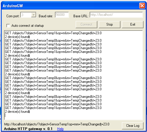

Вот то что приходит через usb
      temp[0]=ds18b20_temperature(&rom_code[0][0]);
      if (temp[0]>1000)
      temp[0]=4096-temp[0];
      temp[0]=-temp[0];
      printf("GET /objects/?object=SensorTemp0&op=m&m=TempChanged&t=%i.%u \r",temp[0],temp[0]%1); // процедура отправки температуры в формате temp=xx.x
Может нужно добавить TempChanged&t1???

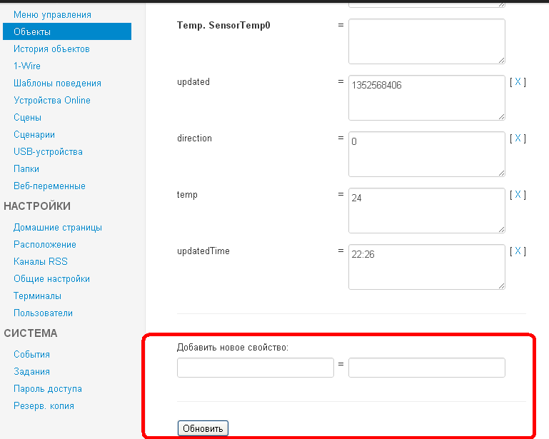

Вот внизу есть возможность добавления свойств для объекта может проще добавить нужное свойство???
Re: Не получается добавить график
tempChanged это не свойство, а метод объекта, т.е. его нужно смотреть во вкладке Методы.
свойства вручную добавлять необходимости нет, т.к. если где-то в коде идёт задание значения свойства, то оно создасться автоматически, если не было прописано ранее.
я хочу в ближайшее время сделать что-то вроде debug-панели, где в реальном времени будет отображаться значение свойств всех объектов, их изменения, а так же вызываемые методы и выполняемый код.
ser009
Сообщения: 595
Сообщение ser009 »
Почему у меня получается что свойство которое выделено жирным шрифтом Temp.SensorTemp0 пустое???
Я понимаю что значение температуры должно быть в этом окне, а не в окне temp???
Свойства Temp.SensorTemp0 вообще не должно быть по идее :) Оно нигде не используется.
