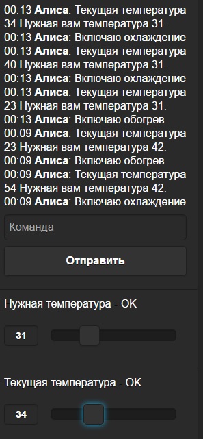

Как и обещал пример.

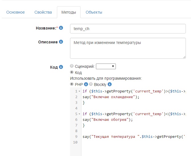

2) Создаем новый метод (у меня temp_ch)
Код метода такой:
if ($this->getProperty('current_temp')>($this->getProperty('need_temp')+1)) {
say("Включаю охлаждение");
if ($this->getProperty('current_temp')<($this->getProperty('need_temp')-1)) {
say("Включаю обогрев");
say("Текущая температура ".$this->getProperty('current_temp')." Нужная вам температура ".$this->getProperty('need_temp').".");

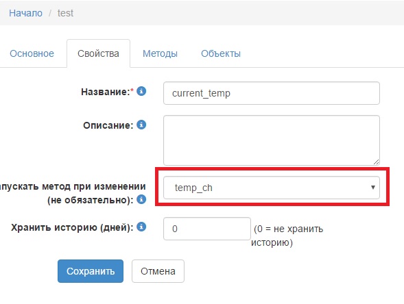

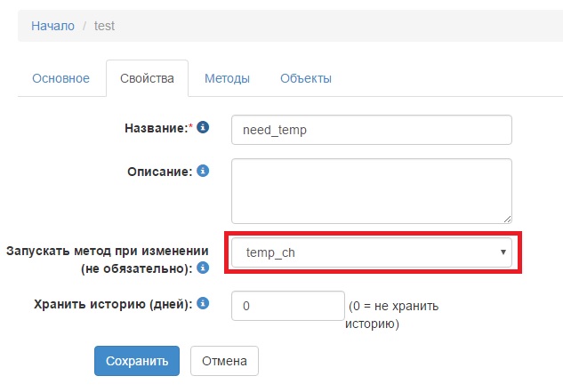

3) Создаем новые свойства (назвал current_temp - текущая температура, need_temp - нужная температура). При создании свойств не забываем выбрать исполняемый метод

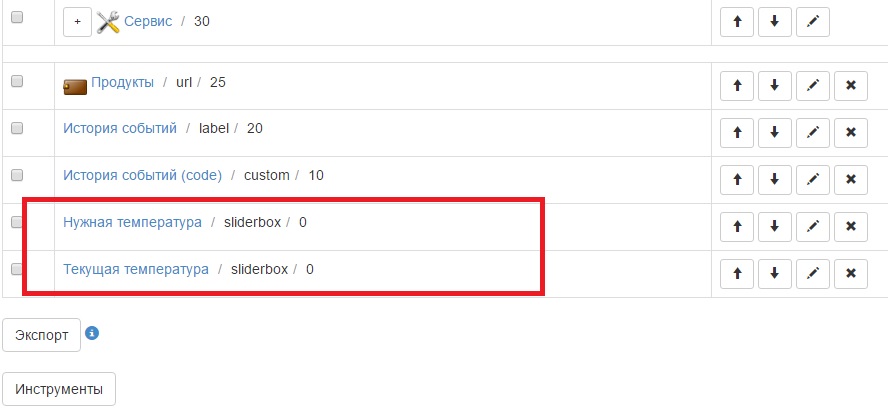

5) Создаём элементы в меню типа слайдер, привязываем к thermostat1.current_temp и thermostat1.need_temp соответственно.
6) Открываем главное меню, двигаем слайдеры, смотрим что происходит.
Теперь можете создавать несколько объектов - для нескольких термостатов.
Это чисто тестовый пример, чтобы понять, как работает код. В реальном коде добавляете условия, нужные вам, и вместо
Пишете запуск методов на включение/выключение ваших реле. current_temp, понятное дело, должен обновляться с датчика, на него слайдера не надо.
