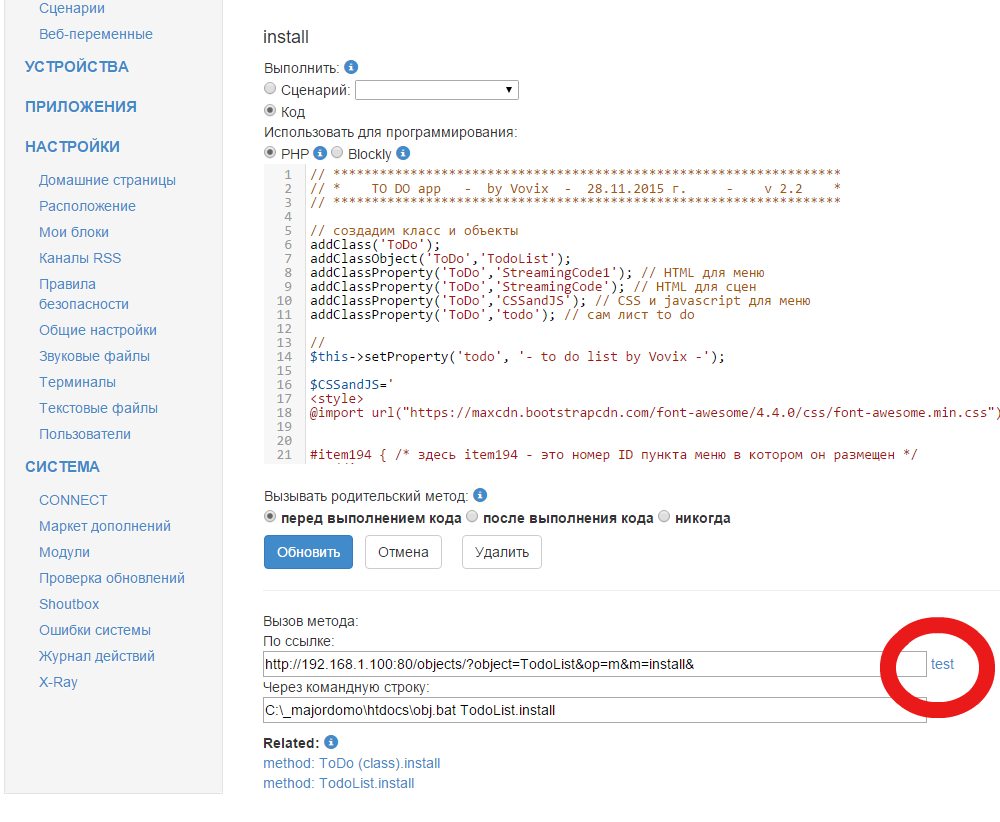

Vovix
Сообщения: 1155
Откуда: г.Ижевск
Re: Виджет to do (дела, задачи) в меню
Сообщение Vovix »
Последние и существенные изменения:
1) данные теперь хранятся в свойстве объекта (текстовый файл больше не нужен)!
2) для установки модуля достаточно импортировать класс с одним объектом и одним методом
3) немного изменено отображение в меню (отступы, края и т.п.)

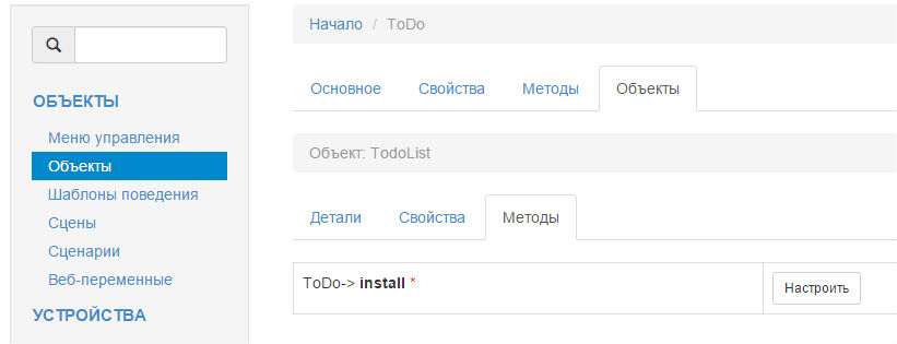

порядок установки:
1) Скачать файл с импортом Класса, объекта и метода - ToDo_app_install.txt в архиве.
2) Импортировать его себе в объекты
3) зайти в метод install объекта и нажать Настроить
4) запустить его на выполнение вручную (нажать test)
Для установки это всё!

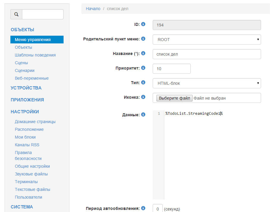

Использовать еще проще:
1) В меню создать пункт типа HTML с данными: %TodoList.StreamingCode1%
*единственно, для более корректного отображения нужно заменить на свой ID (тот который у вас у пункта меню с модулем)
менять нужно в TodoList.CSSandJS вот на строке с видом (в начале):
#item194 { /* здесь item194 - это номер ID пункта меню в котором он размещен */

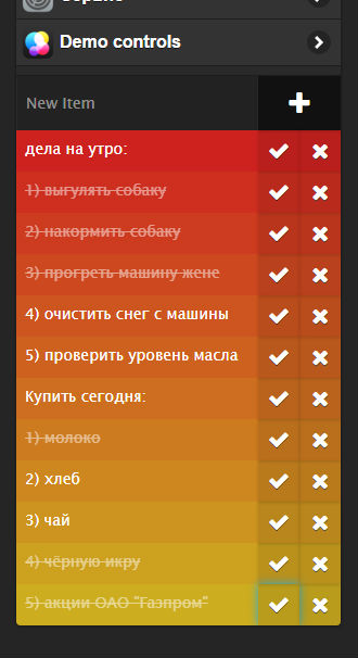

 padding: 0;
в итоге получим это:
To do_2015_11_28.jpg (40.04 КБ) 8943 просмотра
