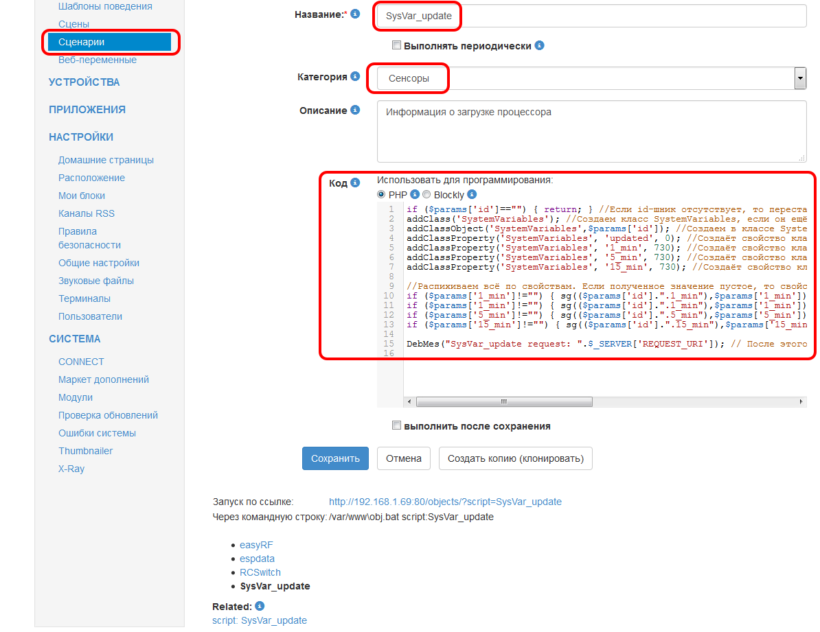

Попользовался немного данным методом, но понял что он не совсем удобен - да, текущие данные я получаю, но вот история не пишется при таком способе, т.к. система не знает когда записывать значения - просто не понимает когда эти значения изменились. Сделал по подобию сценария для ESP8266: переписал скрипт /var/www/scripts/SystemVariables_update.sh:
#!/bin/bash
curl "http://192.168.1.69/objects/?script=SysVar_update&id=CPU_load&1_min=`uptime | grep -o 'load average.*' | sed 's/,//g' | cut -d' ' -f3`&5_min=`uptime | grep -o 'load average.*' | sed 's/,//g' | cut -d' ' -f4`&15_min=`uptime | grep -o 'load average.*' | sed 's/,//g' | cut -d' ' -f5`"
Затем создал сценарий SysVar_update:
и сам код сценария непосредственно:
if ($params['id']=="") { return; } //Если id-шник отсутствует, то перестаем отрабатывать сценарий
addClass('SystemVariables'); //Создаем класс SystemVariables, если он ещё не создан
addClassObject('SystemVariables',$params['id']); //Создаем в классе SystemVariables объект с именем CPU_load
addClassProperty('SystemVariables', 'updated', 0); //Создаёт свойство класса и указывает, что не нужно хранить историю значений
addClassProperty('SystemVariables', '1_min', 730); //Создаёт свойство класса и указывает, что необходимо хранить историю значений 730 дней
addClassProperty('SystemVariables', '5_min', 730); //Создаёт свойство класса и указывает, что необходимо хранить историю значений 730 дней
addClassProperty('SystemVariables', '15_min', 730); //Создаёт свойство класса и указывает, что необходимо хранить историю значений 730 дней
//Распихиваем всё по свойствам. Если полученное значение пустое, то свойство не записываем
if ($params['updated']!="") { sg(($params['id'].".updated"),$params['updated']); } //Время обновления
if ($params['1_min']!="") { sg(($params['id'].".1_min"),$params['1_min']); } //Данные о ззагрузке ЦПУ за 1 минуту
if ($params['5_min']!="") { sg(($params['id'].".5_min"),$params['5_min']); } //Данные о ззагрузке ЦПУ за 5 минут
if ($params['15_min']!="") { sg(($params['id'].".15_min"),$params['15_min']); } //Данные о ззагрузке ЦПУ за 15 минут
DebMes("SysVar_update request: ".$_SERVER['REQUEST_URI']); // После этого в XRay во вкладке debug можно смотреть результат.

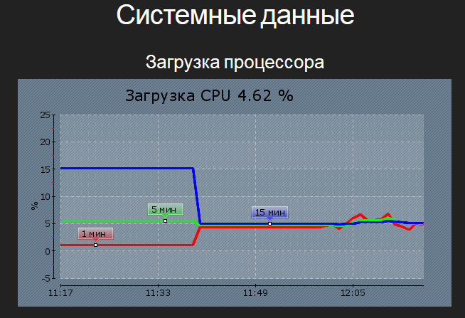

Стала писаться история - смог вывести график :D
