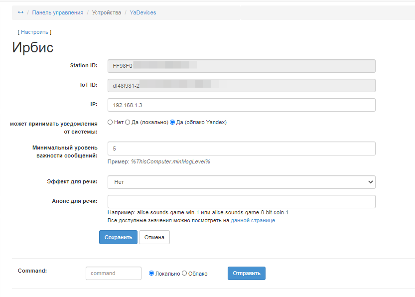

Решил разобраться с упорным молчанием Ирбисов (дома стоят две колонки). Переустановил модуль и вдруг одна из колонок заговорила! Тут я понял, что на говорящую колонку, на вкладку настройки самой колонки, помимо токина пробросился IoT ID , а на молчащей колонке только токин, IoT ID нет. Хотя на вкладке Devices на этой,молчащей, колонке IoT ID присутствует. Манипуляции в виде удаления колонки не помогают. Подскажите, как победить? Как сделать, чтобы IoT ID пробросился? Или как его вручную прописать?

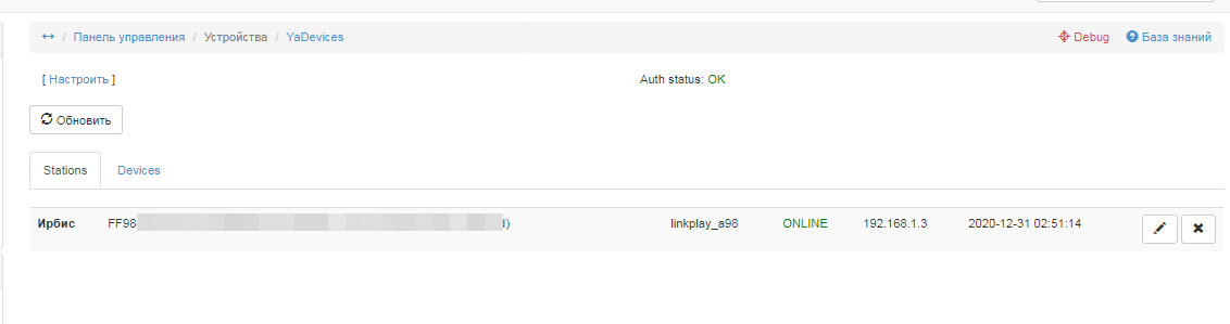

Выручайте братцы! Перечитал весь форум, делаю все по инструкции, молчит yandexmini и локально и в облаке:

Smirnoff1976 писал(а): Ср янв 06, 2021 8:19 pm Выручайте братцы! Перечитал весь форум, делаю все по инструкции, молчит yandexmini и локально и в облаке:
Yandex Username: попробуйте ввести без @yandex.ru на конце

Smirnoff1976
Авторизация проходит - зелененькая, в девайсах появляются мои
Re: [Модуль] YaDevices (yadevices)
Добавлено: Ср янв 06, 2021 11:20 pm
Ralan
Smirnoff1976 писал(а): Ср янв 06, 2021 11:17 pm Авторизация проходит - зелененькая, в девайсах появляются мои
Когда набираю логин Яндекса с @yandex.ru на конце, авторизация проходит, все появляется, все зеленое, но колонка молчит, когда убираю - начинает говорить. По крайней мере так у меня, проверял не один раз.
