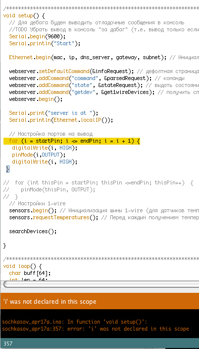

Stunt
Что-то не заработало =(
Спотыкается при компиляции:
sochkasov_apr17a:41: error: expected unqualified-id before 'for'
sochkasov_apr17a:41: error: expected constructor, destructor, or type conversion before '<=' token
sochkasov_apr17a:41: error: expected constructor, destructor, or type conversion before '=' token

Так в какое место скетча вы его впендюрили ? Как я понимаю, инициализация выполняется в void_setup.

Stunt
Попробовал в void setup:
После чего методом "вдумчивого копипаста" дошел до такого:
// Настройка портов на вывод
  for (int thisPin = startPin; thisPin <=endPin; thisPin++)  {
    digitalWrite(thisPin, HIGH);
    pinMode(thisPin, OUTPUT);
  // Настройки 1-wire
  sensors.begin(); // Инициализация шины 1-wire (для датчиков температуры)
  sensors.requestTemperatures(); // Перед каждым получением температуры надо ее запросить
Вот это скомпилировалось и залилось! :)
При старте все релюшки в состоянии ВЫКЛ - что и требовалось.
