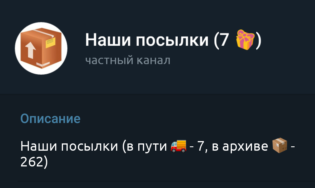

А можно попросить скрин - а как это визуально в приложении Телеграм выглядит? Имеется ввиду вывод заголовка и описания канала.

cabat писал(а): Ср мар 04, 2020 5:32 pm А можно попросить скрин - а как это визуально в приложении Телеграм выглядит? Имеется ввиду вывод заголовка и описания канала.
Как-то так

Eraser писал(а): Ср мар 04, 2020 7:17 pm Как-то так
Я правильно понимаю идею - можно разного характера сообщения отправлять в разные каналы, что бы не валить все в одну кучу?

cabat писал(а): Вт мар 10, 2020 12:54 pm
все верно
