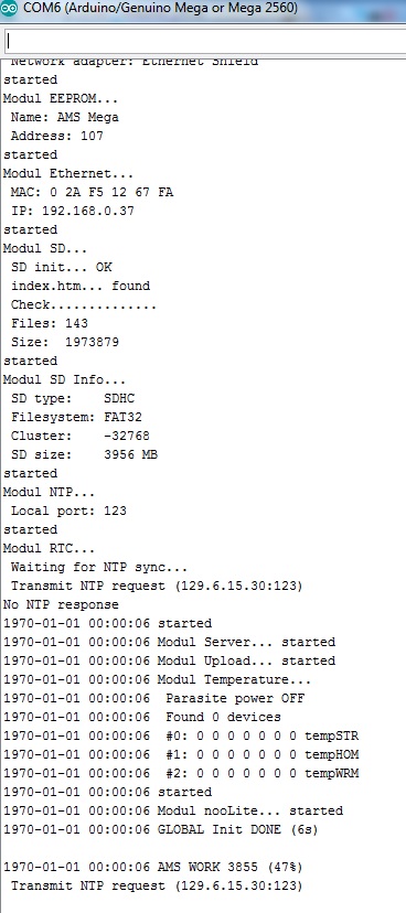

да пробую подключить по одному
красный+черный на землю,
желтый на пин2 и на +5 через сопротивление. (негильзованнный так работает)
датчик не определился в порту,
паразитное питание показывает off
в коде прописан только 1 даллас, который смог подключить,
насколько я понимаю, в мониторе порта как раз и смотрим адреса датчиков чтоб их потом прописать.

)))) Чешу в затылке и первое ,что приходит в голову - это точно даллас ? Где брали - в магазине или в китае ? У меня был случай с другой техникой - специально распилили гильзу, внутри нечто с тремя выводами и соответствующей надписью , но работать ни в какую не хотел. Видимо даже не подделка(((
Посмотри мой скрин выше - даллас определился , но температуру врет. Скорее всего это код косячит. Но если градусник вообще не определяется - то это нонсенс.

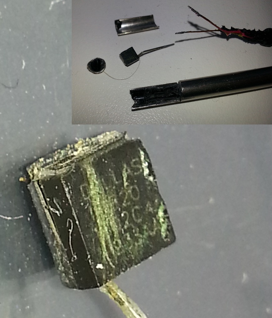

Прочитал - жесть))) но видимо не далеко от правды. Если терять уже нечего - разбери и выложи кишки тут - очень интересно посмотреть)))
Буквочки LT смущают....

да LT тоже уже смущает, посчитал это за сокращение Length кабеля или колбы, пишут что чип DS18B20 original chip
пробовал нагреть, бесполезно, на 150 не плавится, на 200 расплавил припой и вытянул провод.
распилил, термоклей черного цвета, очень прочный, по виду как эпоксидка, грел до 200и сцарапывал отверткой.
ножки оторвал.
по маркировке похоже на настоящий. ничего не понимаю.
