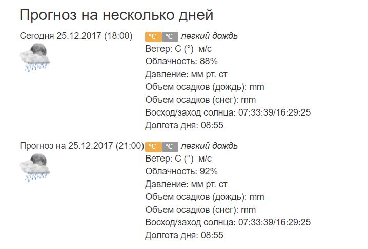

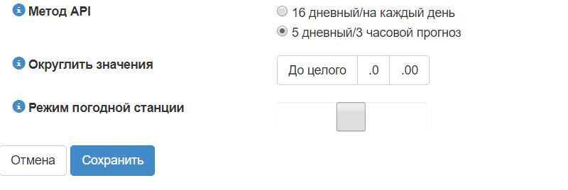

nick7zmail писал(а):Вот этот переключатель в каком положении?
Вот скрин.
Заход-восход есть, количество осадков - есть. Температуры - нету.
Re: [Модуль] Погода от Openweather
Sapizdullin писал(а): Аналогично. Ни на три ни на 16 дней нет ни одной цифры...
...и нет только температуры - разные вещи.
Очень сбила эта фраза...про температуру гляну - может недоделка.
Заработало!!! Само! Странно.... Но как-то через раз... Походу сам OpenWeatherMap глючит...
То вот так как под спойлером, то нормально...
