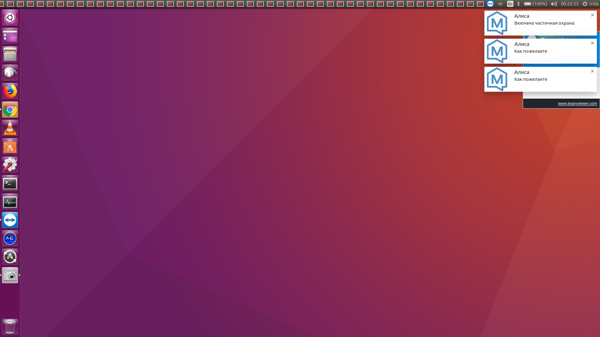

OS неважна Windows_10/Ubuntu_16, также не важно полно/неполно_экранный режим - через некоторое время начинает сильно грузить систему, двух-трёх минутное закрытие "всех всплывающих сообщений за 0.5...1.0...1.5 дня" + перезагрузка модуля = ежедневная операция, которая мягко говоря "ежедневно раздражает" (конечно сервер полностью перезагрузить быстрее, но потом нужно на нём авторизироваться и загрузить Хром - что не очень удобна по "удалёнке"):
1. Как отключить все всплывающие сообщения в ChromeGateMJD для Windows_10/Ubuntu_16 ?
2. Существует-ли некий конфигурационный файл (или иной тонкой метод настройки) для ChromeGateMJD ?
3. Существует-ли альтернатива ChromeGateMJD, которая "слушает микрофон" ... и выполняет весь остальной функционал для Windows_10/Ubuntu_16?
ps честно искал по форуму, и прочитал все 18 листов ветки.

Не осилил... Проблема на скрине.
