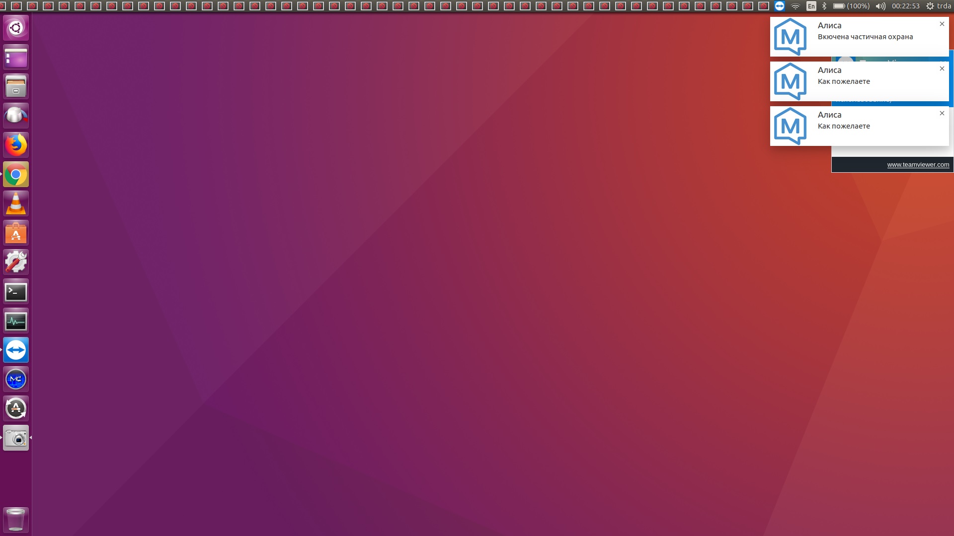

Подскажите как отключить всплывающие сообщения в ChromeGateMJD?
Получается, что при выходе из полноэкранного режима, всплывают ВСЕ за прошедшее время сообщения. А их очень много.
Систему Windows грузит по полной. В линуксе вообще все зависало, пока не перезапустишь ChromeGateMJD, или браузер.

ahelper писал(а):Подскажите как отключить всплывающие сообщения в ChromeGateMJD?
Категорически присоединяюсь к вопросам выше по тексту.
OS неважна Windows_10/Ubuntu_16, также не важно полно/неполно_экранный режим - через некоторое время начинает сильно грузить систему, двух-трёх минутное закрытие "всех всплывающих сообщений за 0.5...1.0...1.5 дня" + перезагрузка модуля = ежедневная операция, которая мягко говоря "ежедневно раздражает" (конечно сервер полностью перезагрузить быстрее, но потом нужно на нём авторизироваться и загрузить Хром - что не очень удобна по "удалёнке"):
1. Как отключить все всплывающие сообщения в ChromeGateMJD для Windows_10/Ubuntu_16 ?
2. Существует-ли некий конфигурационный файл (или иной тонкой метод настройки) для ChromeGateMJD ?
3. Существует-ли альтернатива ChromeGateMJD, которая "слушает микрофон" ... и выполняет весь остальной функционал для Windows_10/Ubuntu_16?
ps честно искал по форуму, и прочитал все 18 листов ветки.
Последний раз редактировалось TrDA Ср мар 21, 2018 12:09 pm, всего редактировалось 1 раз.
Всем удачи.
Спрашивайте - не стесняйтесь.

olehs писал(а):Сергей обновил исходники до последней версии на Гитхаб
https://github.com/sergejey/majordomo-chromegate
Можно скачать, убрать там вывод уведомлений и установить в Хром в режиме разработчика
Не осилил... Проблема на скрине.
Вложение 100.jpg больше недоступно
поменяйте расширение на .crx и установите в Хром
majordomo-chromegate.zip
(207.72 КБ) 807 скачиваний
