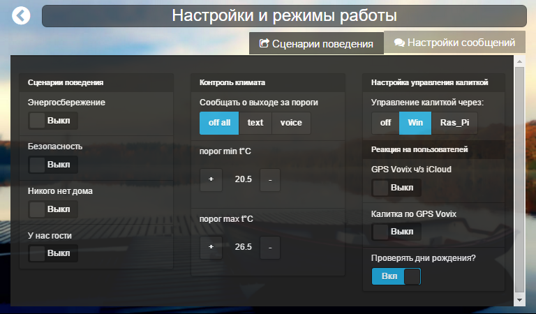

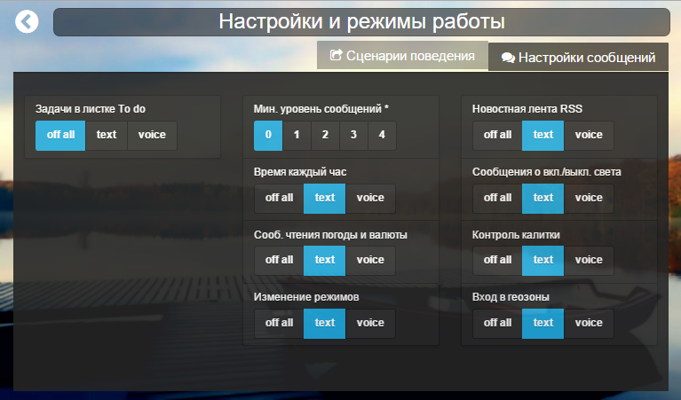

DiArt писал(а):
Vovix писал(а): Добрый!
Я конечно могу выложить, но в этих сценах всё завязано под мою систему видео!
вот например элементы сцены Video (устанавливать через экспорт элементов)!
Благодарю, Vovix! Именно это и нужно. Я понимаю что завязано всё под Вашу систему, смогу сам перепривязать под себя, а фото хочу посмотреть что именно у Вас в настройках выставлено. JPG картинкти настроек если можно выложи хотя бы, если нет возможности выложить сцену полностью с настройками.
Вы эти имеете в виду?
Скриншот 2016-01-27 12.43.30.png (218.86 КБ) 12770 просмотров
Скриншот 2016-01-27 12.43.35.png (209.18 КБ) 12770 просмотров
Мой -CONNECT-
