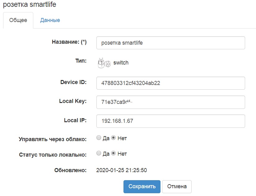

спасибо - заработало. получил id. прописал ип розетки. но к сожалению ничего не появилось :(

Все поля заполнены? ip правильный? Должен быть именно локальный
МДМ и розетка в одной сети?
Настройки модуля заполнены? Какой интервал стоит?
Если всё правильно внесено, то через интервал времени, заданный в настройках, должны появится дополнительные значения у розетки. Что-то типа mA: 0; W: 0; V: 228.6; 21: 1; 22: 606; 23: 29647; 24: 16691; 25: 1250; 9: 0;

А у мажордомо ip тоже в диапазоне 192.168.80. ?
