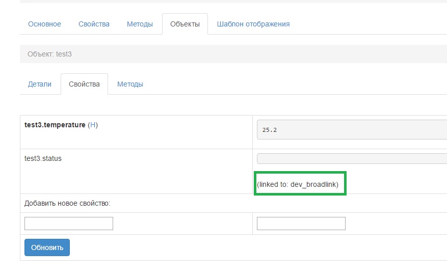

В модуле Broadlink добавил SPMini, тестовым включением выключением розетка включается выключается, создал обьект Розетка_SPMini , в модуле Broadlink в Связанный объект: выбрал Розетка_SPMini. но в обьекте Розетка_SPMini не появилось свойство "status" и соответственно управлять этим обьектом я не могу. Добавлял руками свойство "status" не работает. Хелп

Как мне кажется надо из класса Relay тогда меня свойства и методы скопировать или создать в sp_mini объект в классе Relay
Re: Модуль Broadlink
Без разницы на самом деле в какой класс запихивать...
Должно получится что-то такое
Только что попробовал - вроде работает. Попробуйте другой объект выбрать, посмотрите, создалось ли свойство, потом снова этот....
Как вариант - удалить розетку, потом снова создать...не знаю причину, почему у вас не отрабатывает как надо...

Все удалил и создал заново, статус появился, но он сам не меняется при включении розетки из приложения телефона. И если самому указывать 0-1 то розетка не вкл выкл
