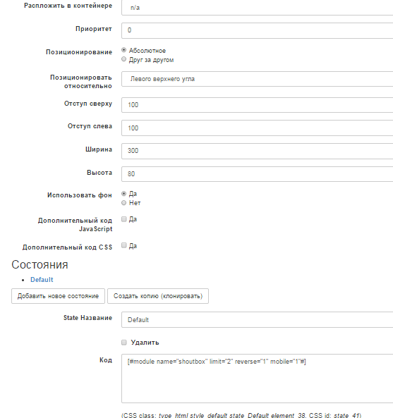

Сергей, чат стал выводиться, но всю сцену сдвигает вниз по прежнему!!!
Попробуйте отключать элементы по одному, чтобы разобраться, что именно сдвигает чат.

Провел проверку:
Итог - если даже чат остается в сцене один и все другие элементы удалить (удалял последовательно)
то всё равно он (чат) отображается за пределами фона сцены (со сдвигом)

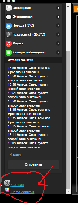

Спасибо Сергею, чат (лог) Алисы стал отображаться на сцене правильно, но :-) теперь ошибка в меню после чата:
